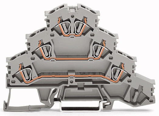

| Manufacturer | Wago |
| Series | 281 |
Detailed Description
Parametrics
| Parameters / Models | 281-101![]() | 281-104![]() | 281-107![]() | 281-301![]() | 281-302![]() | 281-309![]() | 281-311![]() | 281-312![]() | 281-313![]() | 281-316![]() | 281-317![]() | 281-318![]() | 281-322![]() | 281-324![]() | 281-326![]() | 281-327![]() | 281-328![]() | 281-329![]() | 281-330![]() | 281-331![]() | 281-332![]() | 281-333![]() | 281-334![]() | 281-335![]() | 281-336![]() | 281-337![]() | 281-338![]() | 281-339![]() | 281-340![]() | 281-341![]() | 281-342![]() | 281-343![]() | 281-344![]() | 281-345![]() | 281-346![]() | 281-347![]() | 281-348![]() | 281-349![]() | 281-350![]() | 281-353![]() | 281-354![]() | 281-355![]() | 281-356![]() | 281-357![]() | 281-358![]() | 281-365![]() | 281-366![]() | 281-402![]() | 281-405![]() | 281-407![]() | 281-409![]() | 281-415![]() | 281-418![]() | 281-419![]() | 281-421![]() | 281-422![]() | 281-470![]() | 281-471![]() | 281-472![]() | 281-482![]() | 281-483![]() | 281-485![]() | 281-490![]() | 281-492![]() | 281-503![]() | 281-511![]() | 281-512![]() | 281-512/281-417![]() | 281-512/281-418![]() | 281-512/281-501![]() | 281-512/281-977![]() | 281-530![]() | 281-531![]() | 281-532![]() | 281-601![]() | 281-603/281-400![]() | 281-603/281-401![]() | 281-603/281-410![]() | 281-603/281-411![]() | 281-604![]() | 281-607![]() | 281-607/999-950![]() | 281-610![]() | 281-611![]() | 281-611/281-417![]() | 281-611/281-418![]() | 281-611/281-541![]() | 281-611/281-542![]() | 281-612![]() | 281-612/281-417![]() | 281-612/281-418![]() | 281-612/281-541![]() | 281-612/281-542![]() | 281-613![]() | 281-613/281-417![]() | 281-613/281-418![]() | 281-613/281-541![]() | 281-613/281-542![]() | 281-616![]() | 281-619![]() |
| Actuation type | Operating tool | Operating tool | Operating tool | Operating tool | Operating tool | Operating tool | Operating tool | Operating tool | Operating tool | Operating tool | Operating tool | Operating tool | Operating tool | Operating tool | Operating tool | Operating tool | Operating tool | Operating tool | Operating tool | Operating tool | Operating tool | Operating tool | Operating tool | Operating tool | Operating tool | Operating tool | Operating tool | Operating tool | Operating tool | Operating tool | Operating tool | Operating tool | ||||||||||||||||||||||||||||||||||||||||||||||||||||||||||||||||||||
| Color | gray | blue | green-yellow | gray | orange | orange | gray | gray | orange | gray | orange | gray | orange | gray | orange | orange | gray | orange | gray | orange | gray | gray | gray | orange | orange | gray | gray | orange | gray | orange | gray | orange | gray | light gray | orange | light gray | gray | light gray | light gray | light gray | light gray | light gray | light gray | light gray | light gray | gray | orange | gray | yellow | gray | gray | yellow | gray | gray | gray | yellow-green | white | light gray | dark gray | gray | gray | gray | gray | gray | gray | gray | gray | gray | gray | gray | gray | gray | gray | gray | gray | gray | gray | gray | blue | green-yellow | green-yellow | gray | gray | gray | gray | gray | gray | gray | gray | gray | gray | gray | gray | gray | gray | gray | gray | orange | gray | |
| Connectable conductor materials | Copper | Copper | Copper | Copper | Copper | Copper | Copper | Copper | Copper | Copper | Copper | Copper | Copper | Copper | Copper | Copper | Copper | Copper | Copper | Copper | Copper | Copper | Copper | Copper | Copper | Copper | Copper | Copper | Copper | Copper | Copper | Copper | ||||||||||||||||||||||||||||||||||||||||||||||||||||||||||||||||||||
| Connection technology | CAGE CLAMP® | CAGE CLAMP® | CAGE CLAMP® | CAGE CLAMP® | CAGE CLAMP® | CAGE CLAMP® | CAGE CLAMP® | CAGE CLAMP® | CAGE CLAMP® | CAGE CLAMP® | CAGE CLAMP® | CAGE CLAMP® | CAGE CLAMP® | CAGE CLAMP® | CAGE CLAMP® | CAGE CLAMP® | CAGE CLAMP® | CAGE CLAMP® | CAGE CLAMP® | CAGE CLAMP® | CAGE CLAMP® | CAGE CLAMP® | CAGE CLAMP® | CAGE CLAMP® | CAGE CLAMP® | CAGE CLAMP® | CAGE CLAMP® | CAGE CLAMP® | CAGE CLAMP® | CAGE CLAMP® | CAGE CLAMP® | CAGE CLAMP® | CAGE CLAMP® | |||||||||||||||||||||||||||||||||||||||||||||||||||||||||||||||||||
| Страна происхождения | IN | IN | IN | CN | CN | DE | DE | CN | CN | DE | DE | DE | DE | CN | CN | CN | CN | CN | CN | CN | DE | DE | CN | CN | DE | CN | CN | CN | DE | DE | DE | DE | CN | CN | CN | CN | DE | CN | CN | DE | CN | CN | CN | CN | DE | DE | DE | DE | DE | DE | DE | DE | DE | DE | DE | DE | DE | DE | DE | DE | DE | DE | DE | DE | DE | CN | CN | CN | CN | CN | DE | DE | DE | DE | DE | DE | DE | DE | DE | DE | DE | DE | DE | CN | CN | CN | CN | CN | CN | DE | DE | CN | DE | CN | DE | DE | DE | DE | CN | CN |
| Depth | 42.5 mm / 1.673 inch | 42.5 mm / 1.673 inch | 45 mm / 1.772 inch | 40 mm / 1.575 inch | 40 mm / 1.575 inch | 60 mm / 2.362 inch | 60 mm / 2.362 inch | 61 mm / 2.402 inch | 61 mm / 2.402 inch | 53 mm / 2.087 inch | 53 mm / 2.087 inch | 61 mm / 2.402 inch | 50 mm / 1.969 inch | 73.2 mm / 2.882 inch | 73.2 mm / 2.882 inch | 53 mm / 2.087 inch | 58.6 mm / 2.307 inch | 58.6 mm / 2.307 inch | 58.6 mm / 2.307 inch | 58.6 mm / 2.307 inch | 50 mm / 1.969 inch | 40 mm / 1.575 inch | 86.2 mm / 3.394 inch | 86.2 mm / 3.394 inch | 40 mm / 1.575 inch | 53 mm / 2.087 inch | 85.8 mm / 3.378 inch | 85.8 mm / 3.378 inch | 73 mm / 2.874 inch | 73 mm / 2.874 inch | 83 mm / 3.268 inch | 83 mm / 3.268 inch | 73.2 mm / 2.882 inch | 86.2 mm / 3.394 inch | 73.2 mm / 2.882 inch | 85.8 mm / 3.378 inch | 61 mm / 2.402 inch | 58.6 mm / 2.307 inch | 58.6 mm / 2.307 inch | 53 mm / 2.087 inch | 53 mm / 2.087 inch | 61 mm / 2.402 inch | 73.2 mm / 2.882 inch | 61 mm / 2.402 inch | 61 mm / 2.402 inch | 99.4 mm / 3.913 inch | 99.4 mm / 3.913 inch | 8 mm / 0.315 inch | 8 mm / 0.315 inch | 8 mm / 0.315 inch | 8 mm / 0.315 inch | 5 mm / 0.197 inch | 5 mm / 0.197 inch | 5 mm / 0.197 inch | 5 mm / 0.197 inch | 100 mm / 3.937 inch | 100 mm / 3.937 inch | 100 mm / 3.937 inch | 53 mm / 2.087 inch | 53 mm / 2.087 inch | 53 mm / 2.087 inch | 53 mm / 2.087 inch | 53 mm / 2.087 inch | 53 mm / 2.087 inch | 53 mm / 2.087 inch | 53 mm / 2.087 inch | 73.5 mm / 2.894 inch | 60 mm / 2.362 inch | 60 mm / 2.362 inch | 60 mm / 2.362 inch | 60 mm / 2.362 inch | 60 mm / 2.362 inch | 60 mm / 2.362 inch | 60 mm / 2.362 inch | 60 mm / 2.362 inch | 60 mm / 2.362 inch | 60 mm / 2.362 inch | 60 mm / 2.362 inch | 60 mm / 2.362 inch | 60 mm / 2.362 inch | 60 mm / 2.362 inch | 60 mm / 2.362 inch | 60 mm / 2.362 inch | 73.5 mm / 2.894 inch | ||||||||||||||||
| Design | horizontal | horizontal | horizontal | angled | angled | angled | horizontal | horizontal | horizontal | horizontal | horizontal | horizontal | horizontal | horizontal | horizontal | angled | angled | angled | angled | angled | angled | angled | angled | angled | angled | angled | angled | angled | angled | angled | angled | horizontal | ||||||||||||||||||||||||||||||||||||||||||||||||||||||||||||||||||||
| Fine-stranded conductor | 0.08 … 4 mm² / 28 … 12 AWG | 0.08 … 4 mm² / 28 … 12 AWG | 0.08 … 4 mm² / 28 … 12 AWG | 0.08 … 2.5 mm² / 28 … 14 AWG | 0.08 … 4 mm² / 28 … 12 AWG | 0.08 … 4 mm² / 28 … 12 AWG | 0.08 … 4 mm² / 28 … 12 AWG | 0.08 … 4 mm² / 28 … 12 AWG | 0.08 … 4 mm² / 28 … 12 AWG | 0.08 … 4 mm² / 28 … 12 AWG | 0.08 … 4 mm² / 28 … 12 AWG | 0.08 … 4 mm² / 28 … 12 AWG | 0.08 … 4 mm² / 28 … 12 AWG | 0.08 … 4 mm² / 28 … 12 AWG | 0.08 … 4 mm² / 28 … 12 AWG | 0.08 … 4 mm² / 28 … 12 AWG | 0.08 … 4 mm² / 28 … 12 AWG | 0.08 … 4 mm² / 28 … 12 AWG | 0.08 … 4 mm² / 28 … 12 AWG | 0.08 … 4 mm² / 28 … 12 AWG | 0.08 … 4 mm² / 28 … 12 AWG | 0.08 … 4 mm² / 28 … 12 AWG | 0.08 … 4 mm² / 28 … 12 AWG | 0.08 … 4 mm² / 28 … 12 AWG | 0.08 … 4 mm² / 28 … 12 AWG | 0.08 … 4 mm² / 28 … 12 AWG | 0.08 … 4 mm² / 28 … 12 AWG | 0.08 … 4 mm² / 28 … 12 AWG | 0.08 … 4 mm² / 28 … 12 AWG | 0.08 … 4 mm² / 28 … 12 AWG | 0.08 … 4 mm² / 28 … 12 AWG | 0.08 … 4 mm² / 28 … 12 AWG | 0.08 … 4 mm² / 28 … 12 AWG | |||||||||||||||||||||||||||||||||||||||||||||||||||||||||||||||||||
| Fire load, MJ | 0.108 | 0.108 | 0.075 | 0.075 | 0.1 | 0.1 | 0.08 | 0.08 | 0.084 | 0.084 | 0.102 | 0.081 | 0.122 | 0.126 | 0.065 | 0.096 | 0.096 | 0.06 | 0.069 | 0.083 | 0.02 | 0.138 | 0.14 | 0.066 | 0.089 | 0.089 | 0.123 | 0.119 | 0.134 | 0.119 | 0.092 | 0.137 | 0.091 | 0.086 | 0.098 | 0.096 | 0.069 | 0.084 | 0.067 | 0.126 | 0.093 | 0.086 | 0.097 | 0.137 | 0.137 | 0.01 | 0.016 | 0.032 | 0.016 | 0.014 | 0.023 | 0.015 | 0.007 | 0.01 | 0.025 | 0.025 | 0.025 | 0.008 | 0.014 | 0.021 | 0.018 | 0.014 | 0.077 | 0.076 | 0.082 | 0.082 | 0.081 | 0.356 | 0.38 | 0.359 | 0.128 | 0.13 | 0.13 | 0.143 | 0.143 | 0.128 | 0.118 | 0.118 | 0.179 | 0.327 | 0.332 | 0.332 | 0.336 | 0.337 | 0.326 | 0.333 | 0.333 | 0.335 | 0.338 | 0.392 | 0.395 | 0.395 | 0.398 | 0.397 | 0.326 | 0.231 | ||||
| Global Trade Item Number (GTIN) | 4044918618168 | 4045454076054 | 4055143309271 | 4017332292559 | 4017332292566 | 4017332291071 | 4017332295413 | 4017332292573 | 4017332295420 | 4017332295468 | 4017332291064 | 4017332295475 | 4017332295505 | 4017332292580 | 4017332295543 | 4017332291057 | 4017332295550 | 4017332295567 | 4017332292597 | 4017332295574 | 4017332292603 | 4017332295581 | 4017332153461 | 4017332291040 | 4017332195850 | 4017332295598 | 4017332153492 | 4017332291033 | 4017332295604 | 4017332291026 | 4017332295611 | 4017332295628 | 4017332290999 | 4017332199261 | 4017332295635 | 4017332199278 | 4017332295642 | 4017332199285 | 4017332199292 | 4017332199308 | 4017332199315 | 4017332199339 | 4017332199322 | 4017332199346 | 4017332199353 | 4017332554503 | 4017332428590 | 4044918253550 | 4017332285445 | 4044918255622 | 4044918255325 | 4017332295659 | 4044918276320 | 4017332267274 | 4044918270526 | 4044918253543 | 4017332267335 | 4017332267342 | 4017332267359 | 4044918523042 | 4044918524254 | 4044918524278 | 4044918524308 | 4044918524339 | 4044918657709 | 4050821032540 | 4050821032557 | 4050821276241 | 4050821276258 | 4050821276265 | 4055143464680 | 4045454017071 | 4044918501545 | 4044918787611 | 4044918500579 | 4045454196912 | 4045454196929 | 4045454196936 | 4045454196943 | 4044918500630 | 4044918511971 | 4044918512152 | 4044918631990 | 4045454614591 | 4045454871437 | 4045454871444 | 4045454871451 | 4045454871468 | 4045454871482 | 4045454197001 | 4045454197018 | 4045454871475 | 4045454317843 | 4045454871499 | 4045454197025 | 4045454197032 | 4045454319441 | 4045454319458 | 4045454871529 | 4050821215110 |
| Height | 32 mm / 1.26 inch | 32 mm / 1.26 inch | 55.3 mm / 2.177 inch | 55.3 mm / 2.177 inch | 37 mm / 1.457 inch | 37 mm / 1.457 inch | 29 mm / 1.142 inch | 29 mm / 1.142 inch | 39 mm / 1.535 inch | 33.3 mm / 1.311 inch | 29 mm / 1.142 inch | 29 mm / 1.142 inch | 26.9 mm / 1.059 inch | 29 mm / 1.142 inch | 29 mm / 1.142 inch | 27 mm / 1.063 inch | 27 mm / 1.063 inch | 33.3 mm / 1.311 inch | 15 mm / 0.591 inch | 29 mm / 1.142 inch | 29 mm / 1.142 inch | 15 mm / 0.591 inch | 26.9 mm / 1.059 inch | 27 mm / 1.063 inch | 27 mm / 1.063 inch | 38 mm / 1.496 inch | 38 mm / 1.496 inch | 38 mm / 1.496 inch | 38 mm / 1.496 inch | 27 mm / 1.063 inch | 29 mm / 1.142 inch | 27 mm / 1.063 inch | 27 mm / 1.063 inch | 39 mm / 1.535 inch | 29 mm / 1.142 inch | 27 mm / 1.063 inch | 29 mm / 1.142 inch | 26.9 mm / 1.059 inch | 29 mm / 1.142 inch | 27 mm / 1.063 inch | 37 mm / 1.457 inch | 39 mm / 1.535 inch | 62.5 mm / 2.461 inch | 62.5 mm / 2.461 inch | ||||||||||||||||||||||||||||||||||||||||||||||||||||||||
| Height from upper-edge of DIN-35 rail | 32.5 mm / 1.28 inch | 32.5 mm / 1.28 inch | 32.5 mm / 1.28 inch | 62.5 mm / 2.461 inch | 62.5 mm / 2.461 inch | 62.5 mm / 2.461 inch | 29 mm / 1.142 inch | 29 mm / 1.142 inch | 29 mm / 1.142 inch | 29 mm / 1.142 inch | 29 mm / 1.142 inch | 29 mm / 1.142 inch | 29 mm / 1.142 inch | 29 mm / 1.142 inch | 29 mm / 1.142 inch | 60 mm / 2.362 inch | 60 mm / 2.362 inch | 60 mm / 2.362 inch | 60 mm / 2.362 inch | 60 mm / 2.362 inch | 60 mm / 2.362 inch | 60 mm / 2.362 inch | 60 mm / 2.362 inch | 60 mm / 2.362 inch | 60 mm / 2.362 inch | 60 mm / 2.362 inch | 60 mm / 2.362 inch | 60 mm / 2.362 inch | 60 mm / 2.362 inch | 60 mm / 2.362 inch | 60 mm / 2.362 inch | 58.5 mm / 2.303 inch | ||||||||||||||||||||||||||||||||||||||||||||||||||||||||||||||||||||
| Insulating material | Polyamide 66 (PA 66) | Polyamide 66 (PA 66) | Polyamide 66 (PA 66) | Polyamide 66 (PA 66) | Polyamide 66 (PA 66) | Polyamide 66 (PA 66) | Polyamide 66 (PA 66) | Polyamide 66 (PA 66) | Polyamide 66 (PA 66) | Polyamide 66 (PA 66) | Polyamide 66 (PA 66) | Polyamide 66 (PA 66) | Polyamide 66 (PA 66) | Polyamide 66 (PA 66) | Polyamide 66 (PA 66) | Polyamide 66 (PA 66) | Polyamide 66 (PA 66) | Polyamide 66 (PA 66) | Polyamide 66 (PA 66) | Polyamide 66 (PA 66) | Polyamide 66 (PA 66) | Polyamide 66 (PA 66) | Polyamide 66 (PA 66) | Polyamide 66 (PA 66) | Polyamide 66 (PA 66) | Polyamide 66 (PA 66) | Polyamide 66 (PA 66) | Polyamide 66 (PA 66) | Polyamide 66 (PA 66) | Polyamide 66 (PA 66) | Polyamide 66 (PA 66) | Polyamide 66 (PA 66) | Polyamide 66 (PA 66) | Polyamide 66 (PA 66) | Polyamide 66 (PA 66) | Polyamide 66 (PA 66) | Polyamide 66 (PA 66) | Polyamide 66 (PA 66) | ||||||||||||||||||||||||||||||||||||||||||||||||||||||||||||||
| Legend (ratings) | (III / 3) ≙ Overvoltage category III / Pollution degree 3 | (III / 3) ≙ Overvoltage category III / Pollution degree 3 | (III / 3) ≙ Overvoltage category III / Pollution degree 3 | (III / 3) ≙ Overvoltage category III / Pollution degree 3 | (III / 3) ≙ Overvoltage category III / Pollution degree 3 | (III / 3) ≙ Overvoltage category III / Pollution degree 3 | (III / 3) ≙ Overvoltage category III / Pollution degree 3 | (III / 3) ≙ Overvoltage category III / Pollution degree 3 | (III / 3) ≙ Overvoltage category III / Pollution degree 3 | (III / 3) ≙ Overvoltage category III / Pollution degree 3 | (III / 3) ≙ Overvoltage category III / Pollution degree 3 | (III / 3) ≙ Overvoltage category III / Pollution degree 3 | (III / 3) ≙ Overvoltage category III / Pollution degree 3 | (III / 3) ≙ Overvoltage category III / Pollution degree 3 | (III / 3) ≙ Overvoltage category III / Pollution degree 3 | (III / 3) ≙ Overvoltage category III / Pollution degree 3 | (III / 3) ≙ Overvoltage category III / Pollution degree 3 | (III / 3) ≙ Overvoltage category III / Pollution degree 3 | (III / 3) ≙ Overvoltage category III / Pollution degree 3 | (III / 3) ≙ Overvoltage category III / Pollution degree 3 | (III / 3) ≙ Overvoltage category III / Pollution degree 3 | (III / 3) ≙ Overvoltage category III / Pollution degree 3 | (III / 3) ≙ Overvoltage category III / Pollution degree 3 | (III / 3) ≙ Overvoltage category III / Pollution degree 3 | (III / 3) ≙ Overvoltage category III / Pollution degree 3 | (III / 3) ≙ Overvoltage category III / Pollution degree 3 | (III / 3) ≙ Overvoltage category III / Pollution degree 3 | |||||||||||||||||||||||||||||||||||||||||||||||||||||||||||||||||||||||||
| Marking level | Side marking | Side marking | Side marking | Center marking | Center marking | Center marking | Center marking | Center marking | Center marking | Center/side marking | Center/side marking | Center/side marking | Side marking | Side marking | Side marking | Side marking | Side marking | Side marking | Side marking | Side marking | Center marking | Center marking | Center marking | Center marking | Center marking | Center marking | Center marking | Center marking | Center marking | Center marking | Center marking | Center marking | Center marking | Center marking | Center marking | Center marking | Center marking | Center marking | ||||||||||||||||||||||||||||||||||||||||||||||||||||||||||||||
| Nominal cross section | 2.5 mm² | 2.5 mm² | 2.5 mm² | |||||||||||||||||||||||||||||||||||||||||||||||||||||||||||||||||||||||||||||||||||||||||||||||||
| Nominal voltage, V | 250 | 250 | 250 | 250 | ||||||||||||||||||||||||||||||||||||||||||||||||||||||||||||||||||||||||||||||||||||||||||||||||
| Number of levels | 1 | 1 | 1 | 4 | 4 | 4 | 1 | 1 | 1 | 1 | 1 | 1 | 1 | 1 | 1 | 1 | 1 | 1 | 1 | 1 | 1 | 1 | 1 | 1 | 1 | 1 | 1 | 1 | 1 | 1 | 1 | 2 | ||||||||||||||||||||||||||||||||||||||||||||||||||||||||||||||||||||
| Plug width | 6 mm / 0.236 inch | 6 mm / 0.236 inch | 6 mm / 0.236 inch | 6 mm / 0.236 inch | 6 mm / 0.236 inch | 6 mm / 0.236 inch | ||||||||||||||||||||||||||||||||||||||||||||||||||||||||||||||||||||||||||||||||||||||||||||||
| Potential marking | L1 - L2 - L3 - PE | L1 - L2 | L1 - L2 - L3 | |||||||||||||||||||||||||||||||||||||||||||||||||||||||||||||||||||||||||||||||||||||||||||||||||
| Product Group | 1 (Rail Mounted Terminal Blocks) | 1 (Rail Mounted Terminal Blocks) | 1 (Rail Mounted Terminal Blocks) | 1 (Rail Mounted Terminal Blocks) | 1 (Rail Mounted Terminal Blocks) | 1 (Rail Mounted Terminal Blocks) | 1 (Rail Mounted Terminal Blocks) | 1 (Rail Mounted Terminal Blocks) | 1 (Rail Mounted Terminal Blocks) | 1 (Rail Mounted Terminal Blocks) | 1 (Rail Mounted Terminal Blocks) | 1 (Rail Mounted Terminal Blocks) | 1 (Rail Mounted Terminal Blocks) | 1 (Rail Mounted Terminal Blocks) | 1 (Rail Mounted Terminal Blocks) | 1 (Rail Mounted Terminal Blocks) | 1 (Rail Mounted Terminal Blocks) | 1 (Rail Mounted Terminal Blocks) | 1 (Rail Mounted Terminal Blocks) | 1 (Rail Mounted Terminal Blocks) | 1 (Rail Mounted Terminal Blocks) | 1 (Rail Mounted Terminal Blocks) | 1 (Rail Mounted Terminal Blocks) | 1 (Rail Mounted Terminal Blocks) | 1 (Rail Mounted Terminal Blocks) | 1 (Rail Mounted Terminal Blocks) | 1 (Rail Mounted Terminal Blocks) | 1 (Rail Mounted Terminal Blocks) | 1 (Rail Mounted Terminal Blocks) | 1 (Rail Mounted Terminal Blocks) | 1 (Rail Mounted Terminal Blocks) | 1 (Rail Mounted Terminal Blocks) | 1 (Rail Mounted Terminal Blocks) | 1 (Rail Mounted Terminal Blocks) | 1 (Rail Mounted Terminal Blocks) | 1 (Rail Mounted Terminal Blocks) | 1 (Rail Mounted Terminal Blocks) | 1 (Rail Mounted Terminal Blocks) | 1 (Rail Mounted Terminal Blocks) | 1 (Rail Mounted Terminal Blocks) | 1 (Rail Mounted Terminal Blocks) | 1 (Rail Mounted Terminal Blocks) | 1 (Rail Mounted Terminal Blocks) | 1 (Rail Mounted Terminal Blocks) | 1 (Rail Mounted Terminal Blocks) | 1 (Rail Mounted Terminal Blocks) | 1 (Rail Mounted Terminal Blocks) | 1 (Rail Mounted Terminal Blocks) | 1 (Rail Mounted Terminal Blocks) | 1 (Rail Mounted Terminal Blocks) | 1 (Rail Mounted Terminal Blocks) | 1 (Rail Mounted Terminal Blocks) | 1 (Rail Mounted Terminal Blocks) | 1 (Rail Mounted Terminal Blocks) | 1 (Rail Mounted Terminal Blocks) | 1 (Rail Mounted Terminal Blocks) | 1 (Rail Mounted Terminal Blocks) | 1 (Rail Mounted Terminal Blocks) | 1 (Rail Mounted Terminal Blocks) | 1 (Rail Mounted Terminal Blocks) | 1 (Rail Mounted Terminal Blocks) | 1 (Rail Mounted Terminal Blocks) | 1 (Rail Mounted Terminal Blocks) | 1 (Rail Mounted Terminal Blocks) | 1 (Rail Mounted Terminal Blocks) | 1 (Rail Mounted Terminal Blocks) | 1 (Rail Mounted Terminal Blocks) | 1 (Rail Mounted Terminal Blocks) | 1 (Rail Mounted Terminal Blocks) | 1 (Rail Mounted Terminal Blocks) | 1 (Rail Mounted Terminal Blocks) | 1 (Rail Mounted Terminal Blocks) | 1 (Rail Mounted Terminal Blocks) | 1 (Rail Mounted Terminal Blocks) | 1 (Rail Mounted Terminal Blocks) | 1 (Rail Mounted Terminal Blocks) | 1 (Rail Mounted Terminal Blocks) | 1 (Rail Mounted Terminal Blocks) | 1 (Rail Mounted Terminal Blocks) | 1 (Rail Mounted Terminal Blocks) | 1 (Rail Mounted Terminal Blocks) | 1 (Rail Mounted Terminal Blocks) | 1 (Rail Mounted Terminal Blocks) | 1 (Rail Mounted Terminal Blocks) | 1 (Rail Mounted Terminal Blocks) | 1 (Rail Mounted Terminal Blocks) | 1 (Rail Mounted Terminal Blocks) | 1 (Rail Mounted Terminal Blocks) | 1 (Rail Mounted Terminal Blocks) | 1 (Rail Mounted Terminal Blocks) | 1 (Rail Mounted Terminal Blocks) | |||||||||
| Rated current, A | 32 | 32 | 24 | 24 | 6.3 | 6.3 | 6.3 | 20 | 20 | 20 | 32 | 32 | 10 | 10 | 10 | 10 | 10 | 10 | 10 | 10 | 10 | 10 | 10 | 10 | 10 | 10 | 10 | 10 | 10 | 26 | ||||||||||||||||||||||||||||||||||||||||||||||||||||||||||||||||||||||
| Rated current (2), A | 25 | 25 | 25 | |||||||||||||||||||||||||||||||||||||||||||||||||||||||||||||||||||||||||||||||||||||||||||||||||
| Rated current (Ex e II), A | 26 | 26 | 26 | |||||||||||||||||||||||||||||||||||||||||||||||||||||||||||||||||||||||||||||||||||||||||||||||||
| Rated impulse voltage (III / 3), kV | 8 | 8 | 6 | 6 | 6 | 8 | 8 | 6 | 8 | 8 | 8 | 8 | 8 | 8 | 8 | 8 | 8 | 8 | 8 | 8 | 8 | 8 | 8 | 8 | 6 | |||||||||||||||||||||||||||||||||||||||||||||||||||||||||||||||||||||||||||
| Rated voltage (III / 3), V | 800 | 800 | 250 | 250 | 400 | 400 | 400 | 800 | 800 | 400 | 800 | 800 | 800 | 800 | 800 | 800 | 800 | 800 | 800 | 800 | 800 | 800 | 800 | 800 | 800 | 800 | 500 | |||||||||||||||||||||||||||||||||||||||||||||||||||||||||||||||||||||||||
| Reverse voltage, V | 1000 | 1000 | 1000 | 1000 | ||||||||||||||||||||||||||||||||||||||||||||||||||||||||||||||||||||||||||||||||||||||||||||||||
| Solid conductor | 0.08 … 4 mm² / 28 … 12 AWG | 0.08 … 4 mm² / 28 … 12 AWG | 0.08 … 4 mm² / 28 … 12 AWG | 0.08 … 2.5 mm² / 28 … 14 AWG | 0.08 … 4 mm² / 28 … 12 AWG | 0.08 … 4 mm² / 28 … 12 AWG | 0.08 … 4 mm² / 28 … 12 AWG | 0.08 … 4 mm² / 28 … 12 AWG | 0.08 … 4 mm² / 28 … 12 AWG | 0.08 … 4 mm² / 28 … 12 AWG | 0.08 … 4 mm² / 28 … 12 AWG | 0.08 … 4 mm² / 28 … 12 AWG | 0.08 … 4 mm² / 28 … 12 AWG | 0.08 … 4 mm² / 28 … 12 AWG | 0.08 … 4 mm² / 28 … 12 AWG | 0.08 … 4 mm² / 28 … 12 AWG | 0.08 … 4 mm² / 28 … 12 AWG | 0.08 … 4 mm² / 28 … 12 AWG | 0.08 … 4 mm² / 28 … 12 AWG | 0.08 … 4 mm² / 28 … 12 AWG | 0.08 … 4 mm² / 28 … 12 AWG | 0.08 … 4 mm² / 28 … 12 AWG | 0.08 … 4 mm² / 28 … 12 AWG | 0.08 … 4 mm² / 28 … 12 AWG | 0.08 … 4 mm² / 28 … 12 AWG | 0.08 … 4 mm² / 28 … 12 AWG | 0.08 … 4 mm² / 28 … 12 AWG | 0.08 … 4 mm² / 28 … 12 AWG | 0.08 … 4 mm² / 28 … 12 AWG | 0.08 … 4 mm² / 28 … 12 AWG | 0.08 … 4 mm² / 28 … 12 AWG | 0.08 … 4 mm² / 28 … 12 AWG | 0.08 … 4 mm² / 28 … 12 AWG | |||||||||||||||||||||||||||||||||||||||||||||||||||||||||||||||||||
| Strip length | 9 … 10 mm / 0.35 … 0.39 Inch | 9 … 10 mm / 0.35 … 0.39 Inch | 9 … 10 mm / 0.35 … 0.39 Inch | 8 … 9 mm / 0.31 … 0.35 Inch | 9 … 10 mm / 0.35 … 0.39 Inch | 9 … 10 mm / 0.35 … 0.39 Inch | 9 … 10 mm / 0.35 … 0.39 Inch | 8 … 9 mm / 0.31 … 0.35 Inch | 8 … 9 mm / 0.31 … 0.35 Inch | 8 … 9 mm / 0.31 … 0.35 Inch | 9 … 10 mm / 0.35 … 0.39 Inch | 9 … 10 mm / 0.35 … 0.39 Inch | 9 … 10 mm / 0.35 … 0.39 Inch | 9 … 10 mm / 0.35 … 0.39 Inch | 9 … 10 mm / 0.35 … 0.39 Inch | 9 … 10 mm / 0.35 … 0.39 Inch | 9 … 10 mm / 0.35 … 0.39 Inch | 9 … 10 mm / 0.35 … 0.39 Inch | 9 … 10 mm / 0.35 … 0.39 Inch | 9 … 10 mm / 0.35 … 0.39 Inch | 9 … 10 mm / 0.35 … 0.39 Inch | 9 … 10 mm / 0.35 … 0.39 Inch | 9 … 10 mm / 0.35 … 0.39 Inch | 9 … 10 mm / 0.35 … 0.39 Inch | 9 … 10 mm / 0.35 … 0.39 Inch | 9 … 10 mm / 0.35 … 0.39 Inch | 9 … 10 mm / 0.35 … 0.39 Inch | 9 … 10 mm / 0.35 … 0.39 Inch | 9 … 10 mm / 0.35 … 0.39 Inch | 9 … 10 mm / 0.35 … 0.39 Inch | 9 … 10 mm / 0.35 … 0.39 Inch | 9 … 10 mm / 0.35 … 0.39 Inch | 9 … 10 mm / 0.35 … 0.39 Inch | 9 … 10 mm / 0.35 … 0.39 Inch | 9 … 10 mm / 0.35 … 0.39 Inch | 9 … 10 mm / 0.35 … 0.39 Inch | ||||||||||||||||||||||||||||||||||||||||||||||||||||||||||||||||
| Test current, A | 6 | |||||||||||||||||||||||||||||||||||||||||||||||||||||||||||||||||||||||||||||||||||||||||||||||||||
| Test voltage, V | 400 | |||||||||||||||||||||||||||||||||||||||||||||||||||||||||||||||||||||||||||||||||||||||||||||||||||
| Total number of connection points | 2 | 2 | 2 | 1 | 7 | 4 | 6 | 2 | 2 | 2 | 2 | 2 | 2 | 2 | 2 | 3 | 2 | 2 | 2 | 2 | 2 | 2 | 2 | 2 | 2 | 2 | 2 | 2 | 2 | 2 | 2 | 2 | 4 | |||||||||||||||||||||||||||||||||||||||||||||||||||||||||||||||||||
| Total number of potentials | 1 | 1 | 1 | 1 | 4 | 2 | 3 | 1 | 1 | 1 | 1 | 1 | 1 | 1 | 1 | 2 | 2 | 2 | 2 | 2 | 2 | 2 | 2 | 2 | 2 | 2 | 2 | 2 | 2 | 2 | 2 | 2 | 2 | |||||||||||||||||||||||||||||||||||||||||||||||||||||||||||||||||||
| Type of mounting | DIN-35 rail | DIN-35 rail | DIN-35 rail | DIN-35 rail | DIN-35 rail | DIN-35 rail | DIN-35 rail | DIN-35 rail | DIN-35 rail | DIN-35 rail | DIN-35 rail | DIN-35 rail | DIN-35 rail | DIN-35 rail | DIN-35 rail | DIN-35 rail | DIN-35 rail | DIN-35 rail | DIN-35 rail | DIN-35 rail | DIN-35 rail | DIN-35 rail | DIN-35 rail | DIN-35 rail | DIN-35 rail | DIN-35 rail | DIN-35 rail | DIN-35 rail | DIN-35 rail | DIN-35 rail | DIN-35 rail | DIN-35 rail | ||||||||||||||||||||||||||||||||||||||||||||||||||||||||||||||||||||
| Type of wiring | Side-entry wiring | Side-entry wiring | Side-entry wiring | Front-entry wiring | Front-entry wiring | Front-entry wiring | Front-entry wiring | Front-entry wiring | Front-entry wiring | Front-entry wiring | Front-entry wiring | Front-entry wiring | Front-entry wiring | Front-entry wiring | Front-entry wiring | Front-entry wiring | Front-entry wiring | Front-entry wiring | Front-entry wiring | Front-entry wiring | Front-entry wiring | Front-entry wiring | Front-entry wiring | Front-entry wiring | Front-entry wiring | Front-entry wiring | Front-entry wiring | Front-entry wiring | Front-entry wiring | Front-entry wiring | Front-entry wiring | Front-entry wiring | Front-entry wiring | |||||||||||||||||||||||||||||||||||||||||||||||||||||||||||||||||||
| Voltage type (1) | AC/DC | AC/DC | AC/DC | DC | ||||||||||||||||||||||||||||||||||||||||||||||||||||||||||||||||||||||||||||||||||||||||||||||||
| Weight, g | 5.887 | 6.091 | 10.733 | 2.495 | 2.495 | 3.26 | 3.4 | 2.671 | 2.671 | 2.8 | 2.8 | 3.145 | 2.72 | 4.069 | 4.2 | 2.18 | 3.198 | 3.2 | 1.986 | 2.3 | 2.78 | 0.67 | 4.584 | 4.67 | 0.67 | 2.2 | 2.98 | 2.96 | 4.1 | 3.849 | 4.5 | 4.328 | 3.08 | 5.4 | 3.02 | 2.89 | 3.27 | 3.2 | 2.3 | 2.8 | 2.22 | 4.2 | 3.017 | 2.86 | 3.253 | 4.56 | 4.5 | 1.774 | 0.53 | 2.219 | 2.163 | 0.457 | 1.935 | 0.506 | 0.94 | 1.79 | 0.84 | 0.48 | 0.37 | 1.49 | 2.45 | 6.2 | 8.18 | 1.97 | 1.128 | 6.147 | 6.13 | 6.53 | 6.351 | 6.679 | 6.5 | 23.221 | 17.002 | 19.783 | 7.03 | 7.6 | 7.905 | 7.3 | 7.1 | 6.93 | 11.339 | 11.78 | 11.1 | 17.32 | 17.718 | 17.538 | 17.827 | 17.917 | 17.32 | 17.721 | 17.541 | 17.827 | 17.81 | 19.557 | 20.088 | 19.908 | 20.197 | 20.1 | 17.3 | 14.032 |
| Width | 6 mm / 0.236 inch | 6 mm / 0.236 inch | 6 mm / 0.236 inch | 3 mm / 0.118 inch | 3 mm / 0.118 inch | 2.5 mm / 0.098 inch | 2.5 mm / 0.098 inch | 2.5 mm / 0.098 inch | 2.5 mm / 0.098 inch | 3 mm / 0.118 inch | 3 mm / 0.118 inch | 2 mm / 0.079 inch | 2 mm / 0.079 inch | 2.5 mm / 0.098 inch | 2.5 mm / 0.098 inch | 2 mm / 0.079 inch | 2.5 mm / 0.098 inch | 2.5 mm / 0.098 inch | 2 mm / 0.079 inch | 2 mm / 0.079 inch | 2 mm / 0.079 inch | 1 mm / 0.039 inch | 2.5 mm / 0.098 inch | 2.5 mm / 0.098 inch | 1 mm / 0.039 inch | 2 mm / 0.079 inch | 2 mm / 0.079 inch | 2 mm / 0.079 inch | 2.5 mm / 0.098 inch | 2.5 mm / 0.098 inch | 2.5 mm / 0.098 inch | 2.5 mm / 0.098 inch | 2 mm / 0.079 inch | 2.5 mm / 0.098 inch | 2 mm / 0.079 inch | 2 mm / 0.079 inch | 2 mm / 0.079 inch | 2.5 mm / 0.098 inch | 2 mm / 0.079 inch | 3 mm / 0.118 inch | 2 mm / 0.079 inch | 2.5 mm / 0.098 inch | 2 mm / 0.079 inch | 2.5 mm / 0.098 inch | 2 mm / 0.079 inch | 1 mm / 0.039 inch | 1 mm / 0.039 inch | 6 mm / 0.236 inch | 6 mm / 0.236 inch | 12 mm / 0.472 inch | 6 mm / 0.236 inch | 6 mm / 0.236 inch | 3 mm / 0.118 inch | 6 mm / 0.236 inch | 12 mm / 0.472 inch | 18 mm / 0.709 inch | 60 mm / 2.362 inch | 18 mm / 0.709 inch | 6 mm / 0.236 inch | 6 mm / 0.236 inch | 6 mm / 0.236 inch | 6 mm / 0.236 inch | 6 mm / 0.236 inch | 6 mm / 0.236 inch | 6 mm / 0.236 inch | 6 mm / 0.236 inch | 6 mm / 0.236 inch | 6 mm / 0.236 inch | 6 mm / 0.236 inch | 6 mm / 0.236 inch | 6 mm / 0.236 inch | 6 mm / 0.236 inch | 6 mm / 0.236 inch | 6 mm / 0.236 inch | 6 mm / 0.236 inch | 6 mm / 0.236 inch | 8 mm / 0.315 inch | 8 mm / 0.315 inch | 8 mm / 0.315 inch | 8 mm / 0.315 inch | 8 mm / 0.315 inch | 8 mm / 0.315 inch | 8 mm / 0.315 inch | 8 mm / 0.315 inch | 8 mm / 0.315 inch | 8 mm / 0.315 inch | 10 mm / 0.394 inch | 10 mm / 0.394 inch | 10 mm / 0.394 inch | 10 mm / 0.394 inch | 10 mm / 0.394 inch | 8 mm / 0.315 inch | 6 mm / 0.236 inch |
