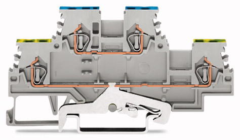

Datasheet Wago 279

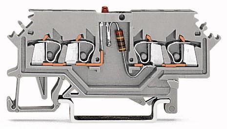

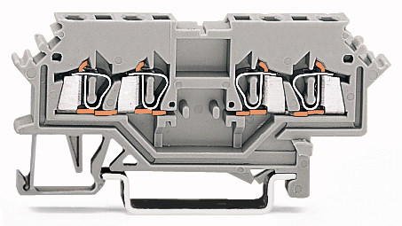

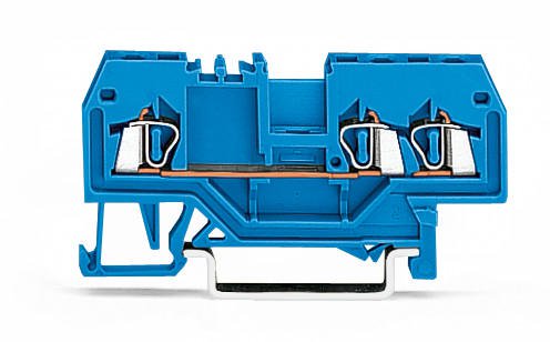

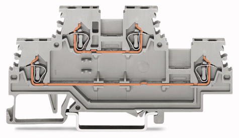

| Manufacturer | Wago |
| Series | 279 |
Detailed Description
Parametrics

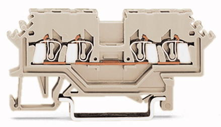

| Parameters / Models | 279-101![]() | 279-104![]() | 279-308![]() | 279-309![]() | 279-316![]() | 279-317![]() | 279-318![]() | 279-325![]() | 279-326![]() | 279-327![]() | 279-328![]() | 279-329![]() | 279-330![]() | 279-331![]() | 279-337![]() | 279-338![]() | 279-339![]() | 279-340![]() | 279-341![]() | 279-342![]() | 279-344![]() | 279-345![]() | 279-346![]() | 279-347![]() | 279-348![]() | 279-349![]() | 279-402![]() | 279-405![]() | 279-409![]() | 279-415![]() | 279-422![]() | 279-470![]() | 279-471![]() | 279-482![]() | 279-483![]() | 279-490![]() | 279-492![]() | 279-501![]() | 279-504![]() | 279-507![]() | 279-508![]() | 279-509![]() | 279-512![]() | 279-513![]() | 279-517![]() | 279-518![]() | 279-519![]() | 279-527![]() | 279-604![]() | 279-620/281-408![]() | 279-621![]() | 279-623/281-410![]() | 279-623/281-411![]() | 279-624/281-413![]() | 279-624/281-434![]() | 279-626![]() | 279-673/281-410![]() | 279-673/281-411![]() | 279-674/281-413![]() | 279-674/281-434![]() | 279-681![]() | 279-682![]() | 279-683![]() | 279-684![]() | 279-685![]() | 279-686![]() | 279-687![]() | 279-687/999-950![]() | 279-809/281-413![]() | 279-809/281-434![]() | 279-815/281-410![]() | 279-815/281-411![]() | 279-826![]() | 279-831![]() | 279-832![]() | 279-833![]() | 279-834![]() | 279-835![]() | 279-836![]() | 279-837![]() | 279-837/999-950![]() | 279-838![]() | 279-901![]() | 279-902![]() | 279-903![]() | 279-904![]() | 279-905![]() | 279-906![]() | 279-907![]() | 279-907/999-950![]() | 279-915/281-410![]() | 279-915/281-411![]() | 279-989![]() | 279-990![]() | 279-992![]() | 279-993![]() | 279-994![]() | 279-995![]() |
| Actuation type | Operating tool | Operating tool | Operating tool | Operating tool | Operating tool | Operating tool | Operating tool | Operating tool | Operating tool | Operating tool | Operating tool | Operating tool | Operating tool | Operating tool | Operating tool | Operating tool | Operating tool | Operating tool | Operating tool | Operating tool | Operating tool | Operating tool | Operating tool | Operating tool | Operating tool | Operating tool | Operating tool | Operating tool | Operating tool | Operating tool | Operating tool | Operating tool | Operating tool | Operating tool | Operating tool | Operating tool | Operating tool | Operating tool | Operating tool | Operating tool | Operating tool | Operating tool | Operating tool | Operating tool | Operating tool | Operating tool | Operating tool | Operating tool | Operating tool | Operating tool | Operating tool | Operating tool | Operating tool | Operating tool | Operating tool | Operating tool | Operating tool | Operating tool | Operating tool | Operating tool | Operating tool | |||||||||||||||||||||||||||||||||||||
| Color | gray | blue | gray | gray | gray | orange | light gray | gray | gray | orange | orange | orange | light gray | light gray | gray | light gray | orange | orange | light gray | light gray | gray | gray | orange | orange | light gray | light gray | gray | yellow | gray | yellow | yellow-green | white | dark gray | gray | gray | gray | gray | gray | blue | green-yellow | gray | blue | gray | gray | gray | gray | orange | gray | blue | gray | gray | gray | gray | gray | gray | gray | gray | gray | gray | gray | gray | orange | red | blue | black | yellow | green-yellow | green-yellow | gray | gray | gray | gray | gray | gray | orange | red | blue | black | yellow | green-yellow | green-yellow | white | gray | orange | red | blue | black | yellow | green-yellow | green-yellow | gray | gray | light gray | light gray | light gray | light gray | light gray | light gray |
| Connectable conductor materials | Copper | Copper | Copper | Copper | Copper | Copper | Copper | Copper | Copper | Copper | Copper | Copper | Copper | Copper | Copper | Copper | Copper | Copper | Copper | Copper | Copper | Copper | Copper | Copper | Copper | Copper | Copper | Copper | Copper | Copper | Copper | Copper | Copper | Copper | Copper | Copper | Copper | Copper | Copper | Copper | Copper | Copper | Copper | Copper | Copper | Copper | Copper | Copper | Copper | Copper | Copper | Copper | Copper | Copper | Copper | Copper | Copper | Copper | Copper | Copper | Copper | |||||||||||||||||||||||||||||||||||||
| Connection technology | CAGE CLAMP® | CAGE CLAMP® | CAGE CLAMP® | CAGE CLAMP® | CAGE CLAMP® | CAGE CLAMP® | CAGE CLAMP® | CAGE CLAMP® | CAGE CLAMP® | CAGE CLAMP® | CAGE CLAMP® | CAGE CLAMP® | CAGE CLAMP® | CAGE CLAMP® | CAGE CLAMP® | CAGE CLAMP® | CAGE CLAMP® | CAGE CLAMP® | CAGE CLAMP® | CAGE CLAMP® | CAGE CLAMP® | CAGE CLAMP® | CAGE CLAMP® | CAGE CLAMP® | CAGE CLAMP® | CAGE CLAMP® | CAGE CLAMP® | CAGE CLAMP® | CAGE CLAMP® | CAGE CLAMP® | CAGE CLAMP® | CAGE CLAMP® | CAGE CLAMP® | CAGE CLAMP® | CAGE CLAMP® | CAGE CLAMP® | CAGE CLAMP® | CAGE CLAMP® | CAGE CLAMP® | CAGE CLAMP® | CAGE CLAMP® | CAGE CLAMP® | CAGE CLAMP® | CAGE CLAMP® | CAGE CLAMP® | CAGE CLAMP® | CAGE CLAMP® | CAGE CLAMP® | CAGE CLAMP® | CAGE CLAMP® | CAGE CLAMP® | CAGE CLAMP® | CAGE CLAMP® | CAGE CLAMP® | CAGE CLAMP® | CAGE CLAMP® | CAGE CLAMP® | CAGE CLAMP® | CAGE CLAMP® | CAGE CLAMP® | CAGE CLAMP® | |||||||||||||||||||||||||||||||||||||
| Страна происхождения | IN | CN | DE | DE | DE | DE | CN | DE | CN | CN | DE | CN | DE | CN | CN | CN | DE | CN | DE | CN | DE | CN | DE | CN | DE | DE | DE | DE | DE | DE | DE | DE | DE | DE | DE | DE | DE | DE | DE | DE | CN | DE | DE | DE | DE | DE | DE | DE | DE | DE | CN | CN | DE | DE | DE | DE | DE | DE | DE | DE | DE | DE | DE | DE | DE | DE | DE | DE | DE | CN | CN | CN | DE | DE | DE | DE | DE | DE | DE | DE | DE | DE | DE | DE | DE | DE | DE | DE | DE | DE | DE | DE | DE | DE | DE | DE | DE | |
| Depth | 42.5 mm / 1.673 inch | 42.5 mm / 1.673 inch | 61.8 mm / 2.433 inch | 61.8 mm / 2.433 inch | 67.8 mm / 2.669 inch | 67.8 mm / 2.669 inch | 67.8 mm / 2.669 inch | 51.4 mm / 2.024 inch | 51.4 mm / 2.024 inch | 67.8 mm / 2.669 inch | 51.4 mm / 2.024 inch | 51.4 mm / 2.024 inch | 51.4 mm / 2.024 inch | 51.4 mm / 2.024 inch | 67.8 mm / 2.669 inch | 67.8 mm / 2.669 inch | 61.8 mm / 2.433 inch | 61.8 mm / 2.433 inch | 61.8 mm / 2.433 inch | 61.8 mm / 2.433 inch | 72.2 mm / 2.843 inch | 72.2 mm / 2.843 inch | 72.2 mm / 2.843 inch | 72.2 mm / 2.843 inch | 72.2 mm / 2.843 inch | 72.2 mm / 2.843 inch | 8 mm / 0.315 inch | 8 mm / 0.315 inch | 8 mm / 0.315 inch | 3.89 mm / 0.153 inch | 3.89 mm / 0.153 inch | 3.89 mm / 0.153 inch | 4 mm / 0.157 inch | 85 mm / 3.346 inch | 85 mm / 3.346 inch | 85 mm / 3.346 inch | 85 mm / 3.346 inch | 85 mm / 3.346 inch | 85 mm / 3.346 inch | 85 mm / 3.346 inch | 85 mm / 3.346 inch | 85 mm / 3.346 inch | 85 mm / 3.346 inch | 85 mm / 3.346 inch | 68 mm / 2.677 inch | 68 mm / 2.677 inch | 68 mm / 2.677 inch | 68 mm / 2.677 inch | 68 mm / 2.677 inch | 68 mm / 2.677 inch | 68 mm / 2.677 inch | 68 mm / 2.677 inch | 62.5 mm / 2.461 inch | 62.5 mm / 2.461 inch | 62.5 mm / 2.461 inch | 62.5 mm / 2.461 inch | 62.5 mm / 2.461 inch | 62.5 mm / 2.461 inch | 62.5 mm / 2.461 inch | 62.5 mm / 2.461 inch | 62.5 mm / 2.461 inch | 62.5 mm / 2.461 inch | 62.5 mm / 2.461 inch | 62.5 mm / 2.461 inch | 73 mm / 2.874 inch | 73 mm / 2.874 inch | 73 mm / 2.874 inch | 73 mm / 2.874 inch | 73 mm / 2.874 inch | 73 mm / 2.874 inch | 73 mm / 2.874 inch | 73 mm / 2.874 inch | 73 mm / 2.874 inch | 73 mm / 2.874 inch | 73 mm / 2.874 inch | 73 mm / 2.874 inch | 73 mm / 2.874 inch | 73 mm / 2.874 inch | 52 mm / 2.047 inch | 52 mm / 2.047 inch | 52 mm / 2.047 inch | 52 mm / 2.047 inch | 52 mm / 2.047 inch | 52 mm / 2.047 inch | 54 mm / 2.126 inch | 54 mm / 2.126 inch | 52 mm / 2.047 inch | 52 mm / 2.047 inch | 68 mm / 2.677 inch | 68 mm / 2.677 inch | 52 mm / 2.047 inch | 62.5 mm / 2.461 inch | 73 mm / 2.874 inch | 73 mm / 2.874 inch | ||||
| Design | horizontal | horizontal | horizontal | horizontal | horizontal | horizontal | horizontal | horizontal | horizontal | horizontal | horizontal | horizontal | horizontal | horizontal | horizontal | horizontal | horizontal | horizontal | horizontal | horizontal | horizontal | horizontal | horizontal | horizontal | horizontal | horizontal | horizontal | horizontal | horizontal | horizontal | horizontal | horizontal | horizontal | horizontal | horizontal | horizontal | horizontal | horizontal | horizontal | horizontal | horizontal | horizontal | horizontal | horizontal | horizontal | horizontal | horizontal | horizontal | horizontal | horizontal | horizontal | horizontal | horizontal | horizontal | horizontal | horizontal | horizontal | horizontal | horizontal | horizontal | horizontal | |||||||||||||||||||||||||||||||||||||
| Fine-stranded conductor | 0.08 … 1.5 mm² / 28 … 16 AWG | 0.08 … 1.5 mm² / 28 … 16 AWG | 0.08 … 1.5 mm² / 28 … 16 AWG | 0.08 … 1.5 mm² / 28 … 16 AWG | 0.08 … 1.5 mm² / 28 … 16 AWG | 0.08 … 1.5 mm² / 28 … 16 AWG | 0.08 … 1.5 mm² / 28 … 16 AWG | 0.08 … 1.5 mm² / 28 … 16 AWG | 0.08 … 1.5 mm² / 28 … 16 AWG | 0.08 … 1.5 mm² / 28 … 16 AWG | 0.08 … 1.5 mm² / 28 … 16 AWG | 0.08 … 1.5 mm² / 28 … 16 AWG | 0.08 … 1.5 mm² / 28 … 16 AWG | 0.08 … 1.5 mm² / 28 … 16 AWG | 0.08 … 1.5 mm² / 28 … 16 AWG | 0.08 … 1.5 mm² / 28 … 16 AWG | 0.08 … 1.5 mm² / 28 … 16 AWG | 0.08 … 1.5 mm² / 28 … 16 AWG | 0.08 … 1.5 mm² / 28 … 16 AWG | 0.08 … 1.5 mm² / 28 … 16 AWG | 0.08 … 1.5 mm² / 28 … 16 AWG | 0.08 … 1.5 mm² / 28 … 16 AWG | 0.08 … 1.5 mm² / 28 … 16 AWG | 0.08 … 1.5 mm² / 28 … 16 AWG | 0.08 … 1.5 mm² / 28 … 16 AWG | 0.08 … 1.5 mm² / 28 … 16 AWG | 0.08 … 1.5 mm² / 28 … 16 AWG | 0.08 … 1.5 mm² / 28 … 16 AWG | 0.08 … 1.5 mm² / 28 … 16 AWG | 0.08 … 1.5 mm² / 28 … 16 AWG | 0.08 … 1.5 mm² / 28 … 16 AWG | 0.08 … 1.5 mm² / 28 … 16 AWG | 0.08 … 1.5 mm² / 28 … 16 AWG | 0.08 … 1.5 mm² / 28 … 16 AWG | 0.08 … 1.5 mm² / 28 … 16 AWG | 0.08 … 1.5 mm² / 28 … 16 AWG | 0.08 … 1.5 mm² / 28 … 16 AWG | 0.08 … 1.5 mm² / 28 … 16 AWG | 0.08 … 1.5 mm² / 28 … 16 AWG | 0.08 … 1.5 mm² / 28 … 16 AWG | 0.08 … 1.5 mm² / 28 … 16 AWG | 0.08 … 1.5 mm² / 28 … 16 AWG | 0.08 … 1.5 mm² / 28 … 16 AWG | 0.08 … 1.5 mm² / 28 … 16 AWG | 0.08 … 1.5 mm² / 28 … 16 AWG | 0.08 … 1.5 mm² / 28 … 16 AWG | 0.08 … 1.5 mm² / 28 … 16 AWG | 0.08 … 1.5 mm² / 28 … 16 AWG | 0.08 … 1.5 mm² / 28 … 16 AWG | 0.08 … 1.5 mm² / 28 … 16 AWG | 0.08 … 1.5 mm² / 28 … 16 AWG | 0.08 … 1.5 mm² / 28 … 16 AWG | 0.08 … 1.5 mm² / 28 … 16 AWG | 0.08 … 1.5 mm² / 28 … 16 AWG | 0.08 … 1.5 mm² / 28 … 16 AWG | 0.08 … 1.5 mm² / 28 … 16 AWG | 0.08 … 1.5 mm² / 28 … 16 AWG | 0.08 … 1.5 mm² / 28 … 16 AWG | 0.08 … 1.5 mm² / 28 … 16 AWG | 0.08 … 1.5 mm² / 28 … 16 AWG | 0.08 … 1.5 mm² / 28 … 16 AWG | |||||||||||||||||||||||||||||||||||||
| Fire load, MJ | 0.069 | 0.08 | 0.067 | 0.07 | 0.099 | 0.093 | 0.099 | 0.057 | 0.059 | 0.076 | 0.056 | 0.059 | 0.059 | 0.059 | 0.078 | 0.076 | 0.067 | 0.069 | 0.068 | 0.071 | 0.078 | 0.08 | 0.075 | 0.078 | 0.078 | 0.083 | 0.01 | 0.007 | 0.011 | 0.007 | 0.007 | 0.006 | 0.006 | 0.004 | 0.007 | 0.022 | 0.006 | 0.145 | 0.145 | 0.138 | 0.146 | 0.146 | 0.145 | 0.145 | 0.137 | 0.099 | 0.096 | 0.137 | 0.105 | 0.135 | 0.105 | 0.119 | 0.116 | 0.109 | 0.109 | 0.108 | 0.119 | 0.119 | 0.105 | 0.105 | 0.104 | 0.104 | 0.104 | 0.104 | 0.104 | 0.104 | 0.089 | 0.089 | 0.12 | 0.12 | 0.132 | 0.132 | 0.118 | 0.116 | 0.116 | 0.116 | 0.116 | 0.116 | 0.116 | 0.103 | 0.103 | 0.208 | 0.086 | 0.086 | 0.086 | 0.086 | 0.084 | 0.086 | 0.076 | 0.076 | 0.099 | 0.099 | 0.103 | 0.101 | 0.084 | 0.104 | 0.116 | 0.114 |
| Global Trade Item Number (GTIN) | 4050821413066 | 4045454026455 | 4017332293167 | 4017332293174 | 4017332295017 | 4017332295024 | 4017332626910 | 4017332293181 | 4017332293198 | 4017332295031 | 4017332293204 | 4017332293211 | 4017332541596 | 4017332541602 | 4017332295048 | 4017332626927 | 4017332293242 | 4017332293259 | 4017332293266 | 4017332293273 | 4017332293280 | 4017332296489 | 4017332293297 | 4017332293303 | 4017332293310 | 4017332293327 | 4044918398398 | 4017332295079 | 4044918255257 | 4017332295109 | 4044918398428 | 4017332267281 | 4017332267298 | 4044918610346 | 4044918610445 | 4044918610506 | 4044918610544 | 4050821109310 | 4050821109327 | 4050821227267 | 4050821237266 | 4050821614142 | 4050821109358 | 4050821109372 | 4050821109389 | 4017332980036 | 4017332980043 | 4050821109396 | 4044918504287 | 4045454193843 | 4044918504324 | 4050821275374 | 4050821275381 | 4045454193911 | 4045454193959 | 4044918504546 | 4045454193997 | 4045454194000 | 4045454194017 | 4045454194031 | 4044918650465 | 4044918650489 | 4044918650502 | 4044918650526 | 4044918650540 | 4044918650564 | 4045454084448 | 4045454085094 | 4045454194086 | 4045454194109 | 4050821275398 | 4050821275404 | 4050821214892 | 4044918520423 | 4044918520485 | 4044918520522 | 4044918520560 | 4044918520607 | 4044918520645 | 4045454084455 | 4045454085292 | 4045454084462 | 4044918524506 | 4044918524544 | 4044918524582 | 4044918524629 | 4044918524667 | 4044918524704 | 4045454084479 | 4045454086114 | 4044918525459 | 4044918525466 | 4044918506540 | 4044918504461 | 4044918524735 | 4044918650588 | 4044918520683 | 4044918506571 |
| Height | 27 mm / 1.063 inch | 25.4 mm / 1 inch | 25.4 mm / 1 inch | 25.4 mm / 1 inch | 25.4 mm / 1 inch | 27 mm / 1.063 inch | 25.4 mm / 1 inch | 25.5 mm / 1.004 inch | 27 mm / 1.063 inch | 25.4 mm / 1 inch | 27 mm / 1.063 inch | 25.4 mm / 1 inch | 25.5 mm / 1.004 inch | 25.5 mm / 1.004 inch | 27 mm / 1.063 inch | 25.4 mm / 1 inch | 27 mm / 1.063 inch | 25.4 mm / 1 inch | 27 mm / 1.063 inch | 25.4 mm / 1 inch | 27 mm / 1.063 inch | 25.4 mm / 1 inch | 27 mm / 1.063 inch | 25.4 mm / 1 inch | 7.2 mm / 0.283 inch | 7.2 mm / 0.283 inch | 39 mm / 1.535 inch | 39 mm / 1.535 inch | ||||||||||||||||||||||||||||||||||||||||||||||||||||||||||||||||||||||
| Height from upper-edge of DIN-35 rail | 30.5 mm / 1.201 inch | 30.5 mm / 1.201 inch | 39 mm / 1.535 inch | 39 mm / 1.535 inch | 39 mm / 1.535 inch | 39 mm / 1.535 inch | 39 mm / 1.535 inch | 39 mm / 1.535 inch | 39 mm / 1.535 inch | 39 mm / 1.535 inch | 39 mm / 1.535 inch | 27 mm / 1.063 inch | 27 mm / 1.063 inch | 27 mm / 1.063 inch | 27 mm / 1.063 inch | 27 mm / 1.063 inch | 27 mm / 1.063 inch | 27 mm / 1.063 inch | 27 mm / 1.063 inch | 27 mm / 1.063 inch | 27 mm / 1.063 inch | 27 mm / 1.063 inch | 27 mm / 1.063 inch | 27 mm / 1.063 inch | 27 mm / 1.063 inch | 27 mm / 1.063 inch | 27 mm / 1.063 inch | 27 mm / 1.063 inch | 27 mm / 1.063 inch | 27 mm / 1.063 inch | 27 mm / 1.063 inch | 27 mm / 1.063 inch | 27 mm / 1.063 inch | 27 mm / 1.063 inch | 27 mm / 1.063 inch | 27 mm / 1.063 inch | 27 mm / 1.063 inch | 27 mm / 1.063 inch | 27 mm / 1.063 inch | 27 mm / 1.063 inch | 27 mm / 1.063 inch | 27 mm / 1.063 inch | 27 mm / 1.063 inch | 27 mm / 1.063 inch | 27 mm / 1.063 inch | 27 mm / 1.063 inch | 27 mm / 1.063 inch | 27 mm / 1.063 inch | 27 mm / 1.063 inch | 27 mm / 1.063 inch | 27 mm / 1.063 inch | 27 mm / 1.063 inch | 27 mm / 1.063 inch | 27 mm / 1.063 inch | 27 mm / 1.063 inch | 27 mm / 1.063 inch | 27 mm / 1.063 inch | 27 mm / 1.063 inch | 27 mm / 1.063 inch | 27 mm / 1.063 inch | 27 mm / 1.063 inch | |||||||||||||||||||||||||||||||||||||
| Insulating material | Polyamide 66 (PA 66) | Polyamide 66 (PA 66) | Polyamide 66 (PA 66) | Polyamide 66 (PA 66) | Polyamide 66 (PA 66) | Polyamide 66 (PA 66) | Polyamide 66 (PA 66) | Polyamide 66 (PA 66) | Polyamide 66 (PA 66) | Polyamide 66 (PA 66) | Polyamide 66 (PA 66) | Polyamide 66 (PA 66) | Polyamide 66 (PA 66) | Polyamide 66 (PA 66) | Polyamide 66 (PA 66) | Polyamide 66 (PA 66) | Polyamide 66 (PA 66) | Polyamide 66 (PA 66) | Polyamide 66 (PA 66) | Polyamide 66 (PA 66) | Polyamide 66 (PA 66) | Polyamide 66 (PA 66) | Polyamide 66 (PA 66) | Polyamide 66 (PA 66) | Polyamide 66 (PA 66) | Polyamide 66 (PA 66) | Polyamide 66 (PA 66) | Polyamide 66 (PA 66) | Polyamide 66 (PA 66) | Polyamide 66 (PA 66) | Polyamide 66 (PA 66) | Polyamide 66 (PA 66) | Polyamide 66 (PA 66) | Polyamide 66 (PA 66) | Polyamide 66 (PA 66) | Polyamide 66 (PA 66) | Polyamide 66 (PA 66) | Polyamide 66 (PA 66) | Polyamide 66 (PA 66) | Polyamide 66 (PA 66) | Polyamide 66 (PA 66) | Polyamide 66 (PA 66) | Polyamide 66 (PA 66) | Polyamide 66 (PA 66) | Polyamide 66 (PA 66) | Polyamide 66 (PA 66) | Polyamide 66 (PA 66) | Polyamide 66 (PA 66) | Polyamide 66 (PA 66) | Polyamide 66 (PA 66) | Polyamide 66 (PA 66) | Polyamide 66 (PA 66) | Polyamide 66 (PA 66) | Polyamide 66 (PA 66) | Polyamide 66 (PA 66) | Polyamide 66 (PA 66) | Polyamide 66 (PA 66) | Polyamide 66 (PA 66) | Polyamide 66 (PA 66) | Polyamide 66 (PA 66) | ||||||||||||||||||||||||||||||||||||||
| Legend (ratings) | (III / 3) ≙ Overvoltage category III / Pollution degree 3 | (III / 3) ≙ Overvoltage category III / Pollution degree 3 | (III / 3) ≙ Overvoltage category III / Pollution degree 3 | (III / 3) ≙ Overvoltage category III / Pollution degree 3 | (III / 3) ≙ Overvoltage category III / Pollution degree 3 | (III / 3) ≙ Overvoltage category III / Pollution degree 3 | (III / 3) ≙ Overvoltage category III / Pollution degree 3 | (III / 3) ≙ Overvoltage category III / Pollution degree 3 | (III / 3) ≙ Overvoltage category III / Pollution degree 3 | (III / 3) ≙ Overvoltage category III / Pollution degree 3 | (III / 3) ≙ Overvoltage category III / Pollution degree 3 | (III / 3) ≙ Overvoltage category III / Pollution degree 3 | (III / 3) ≙ Overvoltage category III / Pollution degree 3 | (III / 3) ≙ Overvoltage category III / Pollution degree 3 | (III / 3) ≙ Overvoltage category III / Pollution degree 3 | (III / 3) ≙ Overvoltage category III / Pollution degree 3 | (III / 3) ≙ Overvoltage category III / Pollution degree 3 | (III / 3) ≙ Overvoltage category III / Pollution degree 3 | (III / 3) ≙ Overvoltage category III / Pollution degree 3 | (III / 3) ≙ Overvoltage category III / Pollution degree 3 | (III / 3) ≙ Overvoltage category III / Pollution degree 3 | (III / 3) ≙ Overvoltage category III / Pollution degree 3 | (III / 3) ≙ Overvoltage category III / Pollution degree 3 | (III / 3) ≙ Overvoltage category III / Pollution degree 3 | (III / 3) ≙ Overvoltage category III / Pollution degree 3 | (III / 3) ≙ Overvoltage category III / Pollution degree 3 | (III / 3) ≙ Overvoltage category III / Pollution degree 3 | (III / 3) ≙ Overvoltage category III / Pollution degree 3 | (III / 3) ≙ Overvoltage category III / Pollution degree 3 | (III / 3) ≙ Overvoltage category III / Pollution degree 3 | (III / 3) ≙ Overvoltage category III / Pollution degree 3 | (III / 3) ≙ Overvoltage category III / Pollution degree 3 | ||||||||||||||||||||||||||||||||||||||||||||||||||||||||||||||||||
| Marking level | Side marking | Side marking | Side marking | Side marking | Side marking | Side marking | Side marking | Side marking | Side marking | Side marking | Side marking | Side marking | Side marking | Side marking | Side marking | Side marking | Side marking | Side marking | Side marking | Center marking | Center marking | Center marking | Center marking | Center marking | Center marking | Center marking | Center marking | Center marking | Center marking | Center marking | Center marking | Center marking | Center marking | Center marking | Center marking | Center marking | Center marking | Center marking | Center marking | Center marking | Center marking | Center marking | Center marking | Center marking | Center marking | Center marking | Center marking | Center marking | Center marking | Center marking | Center marking | Center marking | Center marking | Center marking | Center marking | Side marking | Side marking | Center marking | Center marking | Center marking | Center marking | |||||||||||||||||||||||||||||||||||||
| Nominal voltage, V | 60 | 250 | 250 | 24 | 24 | 250 | 250 | 24 | 24 | 24 | 24 | 250 | 250 | 250 | 250 | |||||||||||||||||||||||||||||||||||||||||||||||||||||||||||||||||||||||||||||||||||
| Number of levels | 1 | 1 | 2 | 2 | 2 | 2 | 2 | 2 | 2 | 2 | 2 | 1 | 1 | 1 | 1 | 1 | 1 | 1 | 1 | 1 | 1 | 1 | 1 | 1 | 1 | 1 | 1 | 1 | 1 | 1 | 1 | 1 | 1 | 1 | 1 | 1 | 1 | 1 | 1 | 1 | 1 | 1 | 1 | 1 | 1 | 1 | 1 | 1 | 1 | 1 | 1 | 1 | 1 | 1 | 1 | 1 | 1 | 1 | 1 | 1 | 1 | |||||||||||||||||||||||||||||||||||||
| Potential marking | L/L | N/N | PE | L | N | N/L | L/N | PE/N | PE/L | |||||||||||||||||||||||||||||||||||||||||||||||||||||||||||||||||||||||||||||||||||||||||
| Product Group | 1 (Rail Mounted Terminal Blocks) | 1 (Rail Mounted Terminal Blocks) | 1 (Rail Mounted Terminal Blocks) | 1 (Rail Mounted Terminal Blocks) | 1 (Rail Mounted Terminal Blocks) | 1 (Rail Mounted Terminal Blocks) | 1 (Rail Mounted Terminal Blocks) | 1 (Rail Mounted Terminal Blocks) | 1 (Rail Mounted Terminal Blocks) | 1 (Rail Mounted Terminal Blocks) | 1 (Rail Mounted Terminal Blocks) | 1 (Rail Mounted Terminal Blocks) | 1 (Rail Mounted Terminal Blocks) | 1 (Rail Mounted Terminal Blocks) | 1 (Rail Mounted Terminal Blocks) | 1 (Rail Mounted Terminal Blocks) | 1 (Rail Mounted Terminal Blocks) | 1 (Rail Mounted Terminal Blocks) | 1 (Rail Mounted Terminal Blocks) | 1 (Rail Mounted Terminal Blocks) | 1 (Rail Mounted Terminal Blocks) | 1 (Rail Mounted Terminal Blocks) | 1 (Rail Mounted Terminal Blocks) | 1 (Rail Mounted Terminal Blocks) | 1 (Rail Mounted Terminal Blocks) | 1 (Rail Mounted Terminal Blocks) | 1 (Rail Mounted Terminal Blocks) | 1 (Rail Mounted Terminal Blocks) | 1 (Rail Mounted Terminal Blocks) | 1 (Rail Mounted Terminal Blocks) | 1 (Rail Mounted Terminal Blocks) | 1 (Rail Mounted Terminal Blocks) | 1 (Rail Mounted Terminal Blocks) | 1 (Rail Mounted Terminal Blocks) | 1 (Rail Mounted Terminal Blocks) | 1 (Rail Mounted Terminal Blocks) | 1 (Rail Mounted Terminal Blocks) | 1 (Rail Mounted Terminal Blocks) | 1 (Rail Mounted Terminal Blocks) | 1 (Rail Mounted Terminal Blocks) | 1 (Rail Mounted Terminal Blocks) | 1 (Rail Mounted Terminal Blocks) | 1 (Rail Mounted Terminal Blocks) | 1 (Rail Mounted Terminal Blocks) | 1 (Rail Mounted Terminal Blocks) | 1 (Rail Mounted Terminal Blocks) | 1 (Rail Mounted Terminal Blocks) | 1 (Rail Mounted Terminal Blocks) | 1 (Rail Mounted Terminal Blocks) | 1 (Rail Mounted Terminal Blocks) | 1 (Rail Mounted Terminal Blocks) | 1 (Rail Mounted Terminal Blocks) | 1 (Rail Mounted Terminal Blocks) | 1 (Rail Mounted Terminal Blocks) | 1 (Rail Mounted Terminal Blocks) | 1 (Rail Mounted Terminal Blocks) | 1 (Rail Mounted Terminal Blocks) | 1 (Rail Mounted Terminal Blocks) | 1 (Rail Mounted Terminal Blocks) | 1 (Rail Mounted Terminal Blocks) | 1 (Rail Mounted Terminal Blocks) | 1 (Rail Mounted Terminal Blocks) | 1 (Rail Mounted Terminal Blocks) | 1 (Rail Mounted Terminal Blocks) | 1 (Rail Mounted Terminal Blocks) | 1 (Rail Mounted Terminal Blocks) | 1 (Rail Mounted Terminal Blocks) | 1 (Rail Mounted Terminal Blocks) | 1 (Rail Mounted Terminal Blocks) | |||||||||||||||||||||||||||||
| Rated current, A | 18 | 18 | 15 | 15 | 15 | 18 | 18 | 18 | 18 | 18 | 18 | 18 | 18 | 18 | 18 | 18 | 18 | 18 | 18 | 18 | 18 | 18 | 18 | 18 | 18 | 18 | 18 | 18 | 18 | 18 | 18 | 18 | 18 | 18 | 18 | |||||||||||||||||||||||||||||||||||||||||||||||||||||||||||||||
| Rated impulse voltage (III / 3), kV | 8 | 8 | 6 | 6 | 6 | 6 | 6 | 6 | 6 | 6 | 8 | 8 | 8 | 8 | 8 | 8 | 8 | 8 | 8 | 8 | 8 | 8 | 8 | 8 | 8 | 8 | 8 | 8 | 8 | 8 | 8 | 8 | ||||||||||||||||||||||||||||||||||||||||||||||||||||||||||||||||||
| Rated voltage (III / 3), V | 800 | 800 | 500 | 500 | 500 | 500 | 500 | 500 | 500 | 500 | 800 | 800 | 800 | 800 | 800 | 800 | 800 | 800 | 800 | 800 | 800 | 800 | 800 | 800 | 800 | 800 | 800 | 800 | 800 | 800 | 800 | 800 | ||||||||||||||||||||||||||||||||||||||||||||||||||||||||||||||||||
| Rated voltage EN (Ex e II), V | 550 | 550 | 550 | 550 | 550 | 550 | ||||||||||||||||||||||||||||||||||||||||||||||||||||||||||||||||||||||||||||||||||||||||||||
| Reverse voltage, V | 1000 | 1000 | 1000 | 1000 | 1000 | 1000 | 1000 | 1000 | 1000 | |||||||||||||||||||||||||||||||||||||||||||||||||||||||||||||||||||||||||||||||||||||||||
| Solid conductor | 0.08 … 1.5 mm² / 28 … 16 AWG | 0.08 … 1.5 mm² / 28 … 16 AWG | 0.08 … 1.5 mm² / 28 … 16 AWG | 0.08 … 1.5 mm² / 28 … 16 AWG | 0.08 … 1.5 mm² / 28 … 16 AWG | 0.08 … 1.5 mm² / 28 … 16 AWG | 0.08 … 1.5 mm² / 28 … 16 AWG | 0.08 … 1.5 mm² / 28 … 16 AWG | 0.08 … 1.5 mm² / 28 … 16 AWG | 0.08 … 1.5 mm² / 28 … 16 AWG | 0.08 … 1.5 mm² / 28 … 16 AWG | 0.08 … 1.5 mm² / 28 … 16 AWG | 0.08 … 1.5 mm² / 28 … 16 AWG | 0.08 … 1.5 mm² / 28 … 16 AWG | 0.08 … 1.5 mm² / 28 … 16 AWG | 0.08 … 1.5 mm² / 28 … 16 AWG | 0.08 … 1.5 mm² / 28 … 16 AWG | 0.08 … 1.5 mm² / 28 … 16 AWG | 0.08 … 1.5 mm² / 28 … 16 AWG | 0.08 … 1.5 mm² / 28 … 16 AWG | 0.08 … 1.5 mm² / 28 … 16 AWG | 0.08 … 1.5 mm² / 28 … 16 AWG | 0.08 … 1.5 mm² / 28 … 16 AWG | 0.08 … 1.5 mm² / 28 … 16 AWG | 0.08 … 1.5 mm² / 28 … 16 AWG | 0.08 … 1.5 mm² / 28 … 16 AWG | 0.08 … 1.5 mm² / 28 … 16 AWG | 0.08 … 1.5 mm² / 28 … 16 AWG | 0.08 … 1.5 mm² / 28 … 16 AWG | 0.08 … 1.5 mm² / 28 … 16 AWG | 0.08 … 1.5 mm² / 28 … 16 AWG | 0.08 … 1.5 mm² / 28 … 16 AWG | 0.08 … 1.5 mm² / 28 … 16 AWG | 0.08 … 1.5 mm² / 28 … 16 AWG | 0.08 … 1.5 mm² / 28 … 16 AWG | 0.08 … 1.5 mm² / 28 … 16 AWG | 0.08 … 1.5 mm² / 28 … 16 AWG | 0.08 … 1.5 mm² / 28 … 16 AWG | 0.08 … 1.5 mm² / 28 … 16 AWG | 0.08 … 1.5 mm² / 28 … 16 AWG | 0.08 … 1.5 mm² / 28 … 16 AWG | 0.08 … 1.5 mm² / 28 … 16 AWG | 0.08 … 1.5 mm² / 28 … 16 AWG | 0.08 … 1.5 mm² / 28 … 16 AWG | 0.08 … 1.5 mm² / 28 … 16 AWG | 0.08 … 1.5 mm² / 28 … 16 AWG | 0.08 … 1.5 mm² / 28 … 16 AWG | 0.08 … 1.5 mm² / 28 … 16 AWG | 0.08 … 1.5 mm² / 28 … 16 AWG | 0.08 … 1.5 mm² / 28 … 16 AWG | 0.08 … 1.5 mm² / 28 … 16 AWG | 0.08 … 1.5 mm² / 28 … 16 AWG | 0.08 … 1.5 mm² / 28 … 16 AWG | 0.08 … 1.5 mm² / 28 … 16 AWG | 0.08 … 1.5 mm² / 28 … 16 AWG | 0.08 … 1.5 mm² / 28 … 16 AWG | 0.08 … 1.5 mm² / 28 … 16 AWG | 0.08 … 1.5 mm² / 28 … 16 AWG | 0.08 … 1.5 mm² / 28 … 16 AWG | 0.08 … 1.5 mm² / 28 … 16 AWG | 0.08 … 1.5 mm² / 28 … 16 AWG | |||||||||||||||||||||||||||||||||||||
| Strip length | 8 … 9 mm / 0.31 … 0.35 Inch | 8 … 9 mm / 0.31 … 0.35 Inch | 8 … 9 mm / 0.31 … 0.35 Inch | 8 … 9 mm / 0.31 … 0.35 Inch | 8 … 9 mm / 0.31 … 0.35 Inch | 8 … 9 mm / 0.31 … 0.35 Inch | 8 … 9 mm / 0.31 … 0.35 Inch | 8 … 9 mm / 0.31 … 0.35 Inch | 8 … 9 mm / 0.31 … 0.35 Inch | 8 … 9 mm / 0.31 … 0.35 Inch | 8 … 9 mm / 0.31 … 0.35 Inch | 8 … 9 mm / 0.31 … 0.35 Inch | 8 … 9 mm / 0.31 … 0.35 Inch | 8 … 9 mm / 0.31 … 0.35 Inch | 8 … 9 mm / 0.31 … 0.35 Inch | 8 … 9 mm / 0.31 … 0.35 Inch | 8 … 9 mm / 0.31 … 0.35 Inch | 8 … 9 mm / 0.31 … 0.35 Inch | 8 … 9 mm / 0.31 … 0.35 Inch | 8 … 9 mm / 0.31 … 0.35 Inch | 8 … 9 mm / 0.31 … 0.35 Inch | 8 … 9 mm / 0.31 … 0.35 Inch | 8 … 9 mm / 0.31 … 0.35 Inch | 8 … 9 mm / 0.31 … 0.35 Inch | 8 … 9 mm / 0.31 … 0.35 Inch | 8 … 9 mm / 0.31 … 0.35 Inch | 8 … 9 mm / 0.31 … 0.35 Inch | 8 … 9 mm / 0.31 … 0.35 Inch | 8 … 9 mm / 0.31 … 0.35 Inch | 8 … 9 mm / 0.31 … 0.35 Inch | 8 … 9 mm / 0.31 … 0.35 Inch | 8 … 9 mm / 0.31 … 0.35 Inch | 8 … 9 mm / 0.31 … 0.35 Inch | 8 … 9 mm / 0.31 … 0.35 Inch | 8 … 9 mm / 0.31 … 0.35 Inch | 8 … 9 mm / 0.31 … 0.35 Inch | 8 … 9 mm / 0.31 … 0.35 Inch | 8 … 9 mm / 0.31 … 0.35 Inch | 8 … 9 mm / 0.31 … 0.35 Inch | 8 … 9 mm / 0.31 … 0.35 Inch | 8 … 9 mm / 0.31 … 0.35 Inch | 8 … 9 mm / 0.31 … 0.35 Inch | 8 … 9 mm / 0.31 … 0.35 Inch | 8 … 9 mm / 0.31 … 0.35 Inch | 8 … 9 mm / 0.31 … 0.35 Inch | 8 … 9 mm / 0.31 … 0.35 Inch | 8 … 9 mm / 0.31 … 0.35 Inch | 8 … 9 mm / 0.31 … 0.35 Inch | 8 … 9 mm / 0.31 … 0.35 Inch | 8 … 9 mm / 0.31 … 0.35 Inch | 8 … 9 mm / 0.31 … 0.35 Inch | 8 … 9 mm / 0.31 … 0.35 Inch | 8 … 9 mm / 0.31 … 0.35 Inch | 8 … 9 mm / 0.31 … 0.35 Inch | 8 … 9 mm / 0.31 … 0.35 Inch | 8 … 9 mm / 0.31 … 0.35 Inch | 8 … 9 mm / 0.31 … 0.35 Inch | 8 … 9 mm / 0.31 … 0.35 Inch | 8 … 9 mm / 0.31 … 0.35 Inch | 8 … 9 mm / 0.31 … 0.35 Inch | 8 … 9 mm / 0.31 … 0.35 Inch | 8 … 9 mm / 0.31 … 0.35 Inch | 8 … 9 mm / 0.31 … 0.35 Inch | |||||||||||||||||||||||||||||||||||
| Total number of connection points | 2 | 2 | 4 | 4 | 4 | 4 | 4 | 4 | 4 | 4 | 4 | 4 | 4 | 4 | 4 | 4 | 4 | 4 | 4 | 3 | 3 | 3 | 3 | 3 | 3 | 3 | 3 | 3 | 3 | 3 | 3 | 4 | 4 | 4 | 4 | 4 | 4 | 4 | 4 | 4 | 4 | 4 | 4 | 4 | 4 | 2 | 2 | 2 | 2 | 2 | 2 | 2 | 2 | 2 | 2 | 4 | 4 | 2 | 3 | 4 | 4 | |||||||||||||||||||||||||||||||||||||
| Total number of potentials | 1 | 1 | 2 | 2 | 1 | 1 | 1 | 2 | 2 | 2 | 2 | 1 | 1 | 1 | 1 | 1 | 1 | 1 | 2 | 1 | 1 | 1 | 1 | 1 | 1 | 1 | 1 | 1 | 1 | 1 | 1 | 1 | 1 | 1 | 1 | 2 | 1 | 1 | 1 | 1 | 1 | 1 | 1 | 1 | 1 | 1 | 1 | 1 | 1 | 1 | 1 | 1 | 1 | 1 | 1 | 2 | 1 | 1 | 1 | 1 | 2 | |||||||||||||||||||||||||||||||||||||
| Type of mounting | DIN-35 rail | DIN-35 rail | DIN-35 rail | DIN-35 rail | DIN-35 rail | DIN-35 rail | DIN-35 rail | DIN-35 rail | DIN-35 rail | DIN-35 rail | DIN-35 rail | DIN-35 rail | DIN-35 rail | DIN-35 rail | DIN-35 rail | DIN-35 rail | DIN-35 rail | DIN-35 rail | DIN-35 rail | DIN-35 rail | DIN-35 rail | DIN-35 rail | DIN-35 rail | DIN-35 rail | DIN-35 rail | DIN-35 rail | DIN-35 rail | DIN-35 rail | DIN-35 rail | DIN-35 rail | DIN-35 rail | DIN-35 rail | DIN-35 rail | DIN-35 rail | DIN-35 rail | DIN-35 rail | DIN-35 rail | DIN-35 rail | DIN-35 rail | DIN-35 rail | DIN-35 rail | DIN-35 rail | DIN-35 rail | DIN-35 rail | DIN-35 rail | DIN-35 rail | DIN-35 rail | DIN-35 rail | DIN-35 rail | DIN-35 rail | DIN-35 rail | DIN-35 rail | DIN-35 rail | DIN-35 rail | DIN-35 rail | DIN-35 rail | DIN-35 rail | DIN-35 rail | DIN-35 rail | DIN-35 rail | DIN-35 rail | |||||||||||||||||||||||||||||||||||||
| Type of wiring | Side-entry wiring | Side-entry wiring | Front-entry wiring | Front-entry wiring | Front-entry wiring | Front-entry wiring | Front-entry wiring | Front-entry wiring | Front-entry wiring | Front-entry wiring | Front-entry wiring | Front-entry wiring | Front-entry wiring | Front-entry wiring | Front-entry wiring | Front-entry wiring | Front-entry wiring | Front-entry wiring | Front-entry wiring | Front-entry wiring | Front-entry wiring | Front-entry wiring | Front-entry wiring | Front-entry wiring | Front-entry wiring | Front-entry wiring | Front-entry wiring | Front-entry wiring | Front-entry wiring | Front-entry wiring | Front-entry wiring | Front-entry wiring | Front-entry wiring | Front-entry wiring | Front-entry wiring | Front-entry wiring | Front-entry wiring | Front-entry wiring | Front-entry wiring | Front-entry wiring | Front-entry wiring | Front-entry wiring | Front-entry wiring | Front-entry wiring | Front-entry wiring | Front-entry wiring | Front-entry wiring | Front-entry wiring | Front-entry wiring | Front-entry wiring | Front-entry wiring | Front-entry wiring | Front-entry wiring | Front-entry wiring | Front-entry wiring | Front-entry wiring | Front-entry wiring | Front-entry wiring | Front-entry wiring | Front-entry wiring | Front-entry wiring | |||||||||||||||||||||||||||||||||||||
| Voltage type (1) | DC | DC | DC | DC | DC | DC | ||||||||||||||||||||||||||||||||||||||||||||||||||||||||||||||||||||||||||||||||||||||||||||
| Weight, g | 3.168 | 3.15 | 2.22 | 2.3 | 3.3 | 3.1 | 3.3 | 1.9 | 1.9 | 2.54 | 1.87 | 1.9 | 1.98 | 1.8 | 2.59 | 2.54 | 2.22 | 2.3 | 2.28 | 2.3 | 2.59 | 2.67 | 2.507 | 2.7 | 2.59 | 2.7 | 1.111 | 0.235 | 1.39 | 0.22 | 1.102 | 0.19 | 0.19 | 0.66 | 1.023 | 3.58 | 0.806 | 7.6 | 7 | 11.564 | 7.9 | 7.841 | 7.6 | 7.6 | 11.323 | 3.3 | 2 | 11.323 | 5.824 | 6.1 | 5.824 | 5.68 | 5.71 | 5.921 | 5.921 | 5.746 | 5.7 | 5.76 | 5.575 | 5.575 | 5.493 | 5.378 | 5.396 | 5.378 | 5.21 | 5.28 | 8.886 | 8.883 | 6.587 | 6.587 | 6.838 | 6.747 | 6.066 | 6.31 | 6.31 | 6.31 | 6.31 | 6.31 | 6.31 | 9.902 | 9.898 | 13.382 | 4.27 | 4.27 | 4.27 | 4.27 | 4.21 | 4.27 | 7.922 | 7.92 | 4.7 | 4.62 | 5.556 | 5.674 | 4.21 | 5.378 | 6.31 | 5.946 |
| Width | 4 mm / 0.157 inch | 4 mm / 0.157 inch | 2 mm / 0.079 inch | 2 mm / 0.079 inch | 2 mm / 0.079 inch | 2 mm / 0.079 inch | 2 mm / 0.079 inch | 2 mm / 0.079 inch | 2 mm / 0.079 inch | 2 mm / 0.079 inch | 2 mm / 0.079 inch | 2 mm / 0.079 inch | 2 mm / 0.079 inch | 2 mm / 0.079 inch | 2 mm / 0.079 inch | 2 mm / 0.079 inch | 2 mm / 0.079 inch | 2 mm / 0.079 inch | 2 mm / 0.079 inch | 2 mm / 0.079 inch | 2 mm / 0.079 inch | 2 mm / 0.079 inch | 2 mm / 0.079 inch | 2 mm / 0.079 inch | 2 mm / 0.079 inch | 2 mm / 0.079 inch | 4 mm / 0.157 inch | 8 mm / 0.315 inch | 8 mm / 0.315 inch | 8 mm / 0.315 inch | 12 mm / 0.472 inch | 40 mm / 1.575 inch | 12 mm / 0.472 inch | 4 mm / 0.157 inch | 4 mm / 0.157 inch | 4 mm / 0.157 inch | 4 mm / 0.157 inch | 4 mm / 0.157 inch | 4 mm / 0.157 inch | 4 mm / 0.157 inch | 4 mm / 0.157 inch | 2 mm / 0.079 inch | 2 mm / 0.079 inch | 4 mm / 0.157 inch | 4 mm / 0.157 inch | 4 mm / 0.157 inch | 4 mm / 0.157 inch | 4 mm / 0.157 inch | 4 mm / 0.157 inch | 4 mm / 0.157 inch | 4 mm / 0.157 inch | 4 mm / 0.157 inch | 4 mm / 0.157 inch | 4 mm / 0.157 inch | 4 mm / 0.157 inch | 4 mm / 0.157 inch | 4 mm / 0.157 inch | 4 mm / 0.157 inch | 4 mm / 0.157 inch | 4 mm / 0.157 inch | 4 mm / 0.157 inch | 4 mm / 0.157 inch | 4 mm / 0.157 inch | 4 mm / 0.157 inch | 4 mm / 0.157 inch | 4 mm / 0.157 inch | 4 mm / 0.157 inch | 4 mm / 0.157 inch | 4 mm / 0.157 inch | 4 mm / 0.157 inch | 4 mm / 0.157 inch | 4 mm / 0.157 inch | 4 mm / 0.157 inch | 4 mm / 0.157 inch | 4 mm / 0.157 inch | 4 mm / 0.157 inch | 4 mm / 0.157 inch | 4 mm / 0.157 inch | 4 mm / 0.157 inch | 4 mm / 0.157 inch | 4 mm / 0.157 inch | 4 mm / 0.157 inch | 4 mm / 0.157 inch | 4 mm / 0.157 inch | 4 mm / 0.157 inch | 4 mm / 0.157 inch | 4 mm / 0.157 inch | 4 mm / 0.157 inch | 4 mm / 0.157 inch | 4 mm / 0.157 inch | 4 mm / 0.157 inch | 4 mm / 0.157 inch | 4 mm / 0.157 inch | 4 mm / 0.157 inch |
