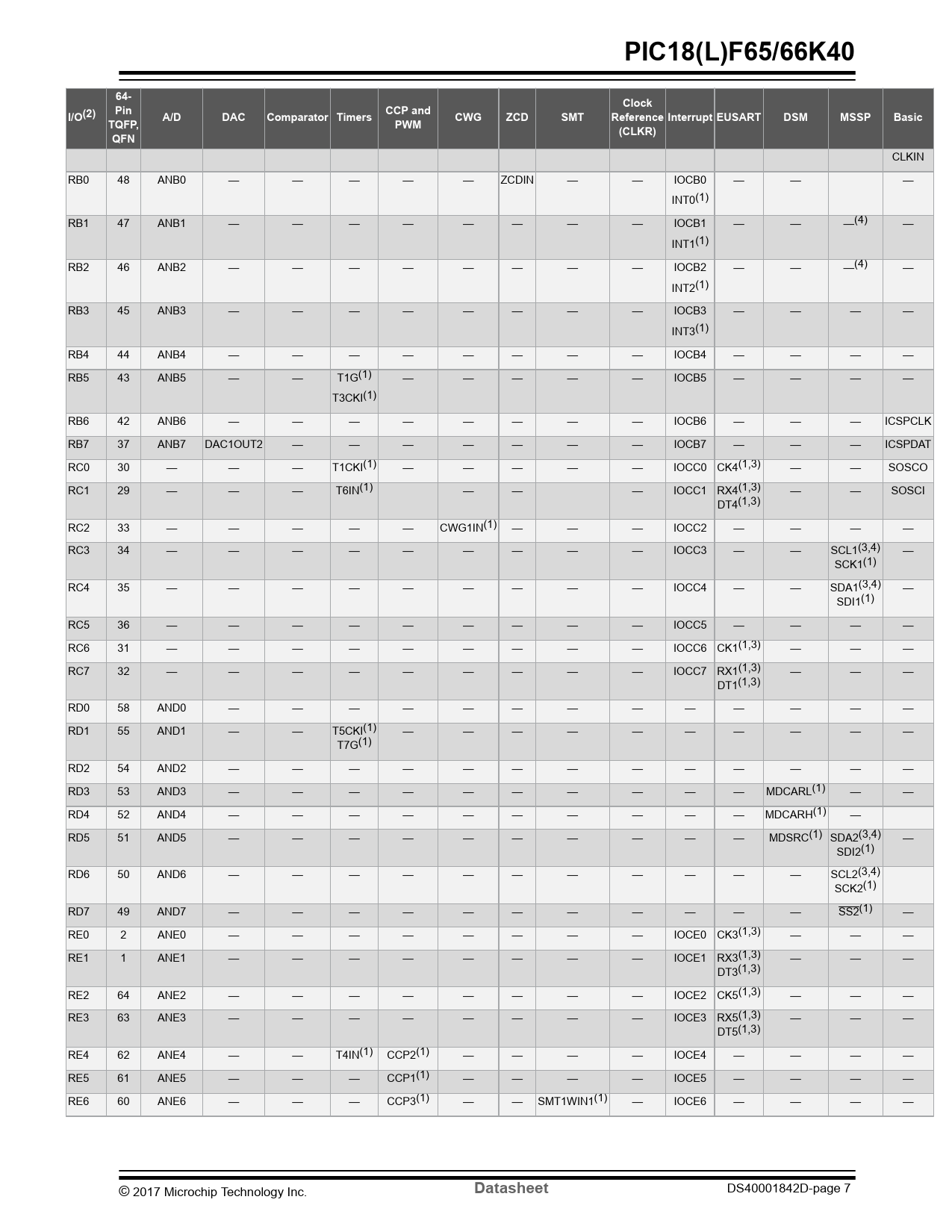

PIC18(L)F65/66K40. 64-. Clock. Pin. CCP and. I/O(2). A/D. DAC. Comparator Timers. CWG. ZCD. SMT. Reference Interrupt EUSART. DSM. MSSP. Basic. TQFP,. PWM
![PIC18(L)F65/66K40 64- Clock Pin CCP and I/O(2) A/D DAC Comparator Timers CWG ZCD SMT Reference Interrupt EUSART DSM MSSP Basic TQFP, PWM](https://www.rlocman.ru/datasheet/img.php?di=127773&p=6)
PIC18(L)F65/66K40 64- Clock Pin CCP and I/O(2) A/D DAC Comparator Timers CWG ZCD SMT Reference Interrupt EUSART DSM MSSP Basic TQFP, PWM (CLKR) QFN
CLKIN RB0 48 ANB0 — — — — — ZCDIN — — IOCB0 — — — INT0(1) RB1 47 ANB1 — — — — — — — — IOCB1 — — —(4) — INT1(1) RB2 46 ANB2 — — — — — — — — IOCB2 — — —(4) — INT2(1) RB3 45 ANB3 — — — — — — — — IOCB3 — — — — INT3(1) RB4 44 ANB4 — — — — — — — — IOCB4 — — — — RB5 43 ANB5 — — T1G(1) — — — — — IOCB5 — — — — T3CKI(1) RB6 42 ANB6 — — — — — — — — IOCB6 — — — ICSPCLK RB7 37 ANB7 DAC1OUT2 — — — — — — — IOCB7 — — — ICSPDAT RC0 30 — — — T1CKI(1) — — — — — IOCC0 CK4(1,3) — — SOSCO RC1 29 — — — T6IN(1) — — — IOCC1 RX4(1,3) — — SOSCI DT4(1,3) RC2 33 — — — — — CWG1IN(1) — — — IOCC2 — — — — RC3 34 — — — — — — — — — IOCC3 — — SCL1(3,4) — SCK1(1) RC4 35 — — — — — — — — — IOCC4 — — SDA1(3,4) — SDI1(1) RC5 36 — — — — — — — — — IOCC5 — — — — RC6 31 — — — — — — — — — IOCC6 CK1(1,3) — — — RC7 32 — — — — — — — — — IOCC7 RX1(1,3) — — — DT1(1,3) RD0 58 AND0 — — — — — — — — — — — — — RD1 55 AND1 — — T5CKI(1) — — — — — — — — — — T7G(1) RD2 54 AND2 — — — — — — — — — — — — — RD3 53 AND3 — — — — — — — — — — MDCARL(1) — — RD4 52 AND4 — — — — — — — — — — MDCARH(1) — RD5 51 AND5 — — — — — — — — — — MDSRC(1) SDA2(3,4) — SDI2(1) RD6 50 AND6 — — — — — — — — — — — SCL2(3,4) SCK2(1) RD7 49 AND7 — — — — — — — — — — — SS2(1) — RE0 2 ANE0 — — — — — — — — IOCE0 CK3(1,3) — — — RE1 1 ANE1 — — — — — — — — IOCE1 RX3(1,3) — — — DT3(1,3) RE2 64 ANE2 — — — — — — — — IOCE2 CK5(1,3) — — — RE3 63 ANE3 — — — — — — — — IOCE3 RX5(1,3) — — — DT5(1,3) RE4 62 ANE4 — — T4IN(1) CCP2(1) — — — — IOCE4 — — — — RE5 61 ANE5 — — — CCP1(1) — — — — IOCE5 — — — — RE6 60 ANE6 — — — CCP3(1) — — SMT1WIN1(1) — IOCE6 — — — — © 2017 Microchip Technology Inc.
