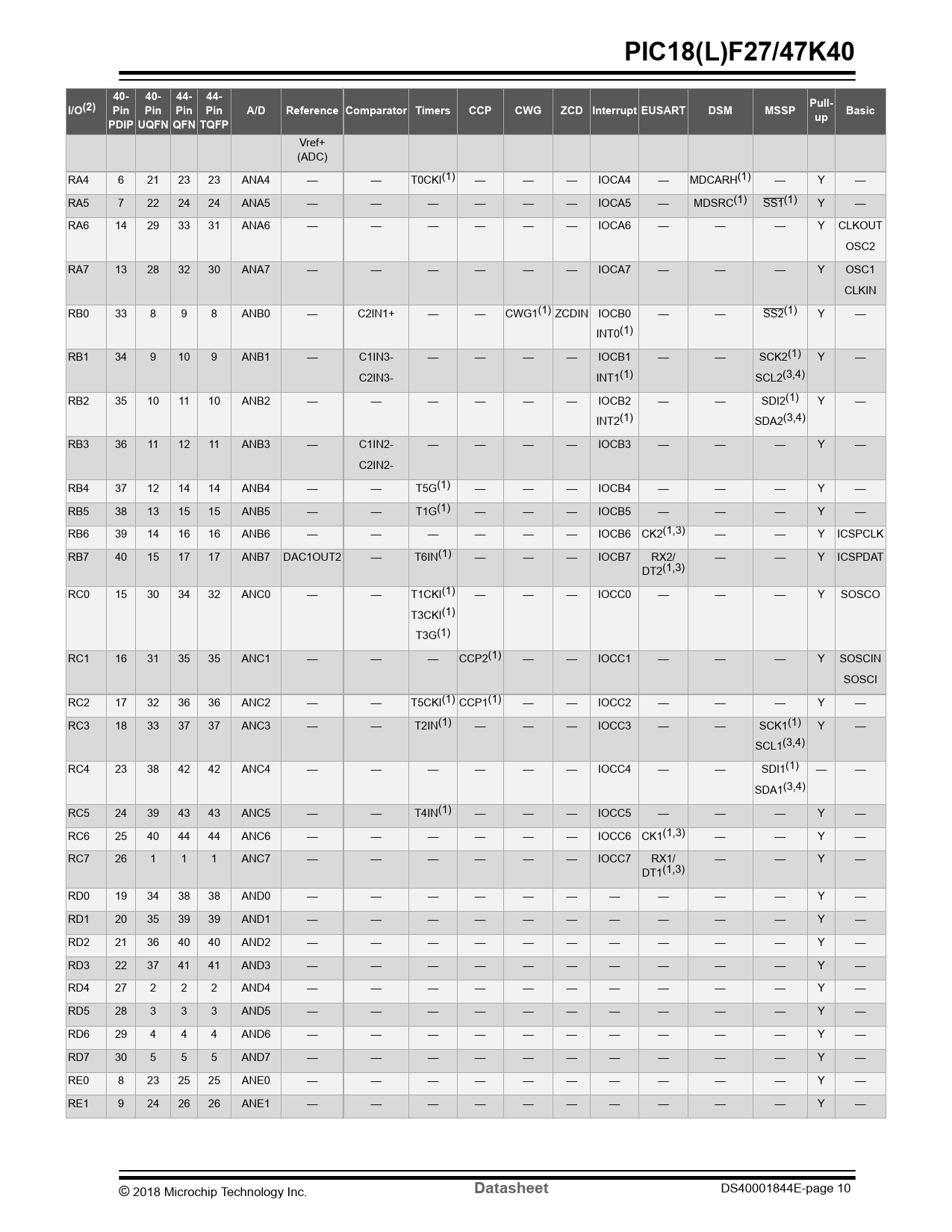

Datasheet PIC18(L)F27/47K40 (Microchip) - 10
ManufacturerMicrochip
Description28/40/44-Pin, Low-Power, High-Performance Microcontrollers with XLP Technology
Pages / Page818 / 10 — PIC18(L)F27/47K40. 40-. 44-. Pull-. I/O(2). Pin. A/D. Reference …
File Format / SizePDF / 7.8 Mb
PIC18(L)F27/47K40. 40-. 44-. Pull-. I/O(2). Pin. A/D. Reference Comparator Timers. CCP. CWG. ZCD Interrupt EUSART. DSM. MSSP. Basic
PIC18(L)F27/47K40 40- 44- Pull- I/O(2) Pin A/D Reference Comparator Timers CCP CWG ZCD Interrupt EUSART DSM MSSP Basic
PIC18(L)F27/47K40 40- 40- 44- 44- Pull- I/O(2) Pin Pin Pin Pin A/D Reference Comparator Timers CCP CWG ZCD Interrupt EUSART DSM MSSP Basic up PDIP UQFN QFN TQFP
Vref+ (ADC) RA4 6 21 23 23 ANA4 — — T0CKI(1) — — — IOCA4 — MDCARH(1) — Y — RA5 7 22 24 24 ANA5 — — — — — — IOCA5 — MDSRC(1) SS1(1) Y — RA6 14 29 33 31 ANA6 — — — — — — IOCA6 — — — Y CLKOUT OSC2 RA7 13 28 32 30 ANA7 — — — — — — IOCA7 — — — Y OSC1 CLKIN RB0 33 8 9 8 ANB0 — C2IN1+ — — CWG1(1) ZCDIN IOCB0 — — SS2(1) Y — INT0(1) RB1 34 9 10 9 ANB1 — C1IN3- — — — — IOCB1 — — SCK2(1) Y — C2IN3- INT1(1) SCL2(3,4) RB2 35 10 11 10 ANB2 — — — — — — IOCB2 — — SDI2(1) Y — INT2(1) SDA2(3,4) RB3 36 11 12 11 ANB3 — C1IN2- — — — — IOCB3 — — — Y — C2IN2- RB4 37 12 14 14 ANB4 — — T5G(1) — — — IOCB4 — — — Y — RB5 38 13 15 15 ANB5 — — T1G(1) — — — IOCB5 — — — Y — RB6 39 14 16 16 ANB6 — — — — — — IOCB6 CK2(1,3) — — Y ICSPCLK RB7 40 15 17 17 ANB7 DAC1OUT2 — T6IN(1) — — — IOCB7 RX2/ — — Y ICSPDAT DT2(1,3) RC0 15 30 34 32 ANC0 — — T1CKI(1) — — — IOCC0 — — — Y SOSCO T3CKI(1) T3G(1) RC1 16 31 35 35 ANC1 — — — CCP2(1) — — IOCC1 — — — Y SOSCIN SOSCI RC2 17 32 36 36 ANC2 — — T5CKI(1) CCP1(1) — — IOCC2 — — — Y — RC3 18 33 37 37 ANC3 — — T2IN(1) — — — IOCC3 — — SCK1(1) Y — SCL1(3,4) RC4 23 38 42 42 ANC4 — — — — — — IOCC4 — — SDI1(1) — — SDA1(3,4) RC5 24 39 43 43 ANC5 — — T4IN(1) — — — IOCC5 — — — Y — RC6 25 40 44 44 ANC6 — — — — — — IOCC6 CK1(1,3) — — Y — RC7 26 1 1 1 ANC7 — — — — — — IOCC7 RX1/ — — Y — DT1(1,3) RD0 19 34 38 38 AND0 — — — — — — — — — — Y — RD1 20 35 39 39 AND1 — — — — — — — — — — Y — RD2 21 36 40 40 AND2 — — — — — — — — — — Y — RD3 22 37 41 41 AND3 — — — — — — — — — — Y — RD4 27 2 2 2 AND4 — — — — — — — — — — Y — RD5 28 3 3 3 AND5 — — — — — — — — — — Y — RD6 29 4 4 4 AND6 — — — — — — — — — — Y — RD7 30 5 5 5 AND7 — — — — — — — — — — Y — RE0 8 23 25 25 ANE0 — — — — — — — — — — Y — RE1 9 24 26 26 ANE1 — — — — — — — — — — Y — © 2018 Microchip Technology Inc.
