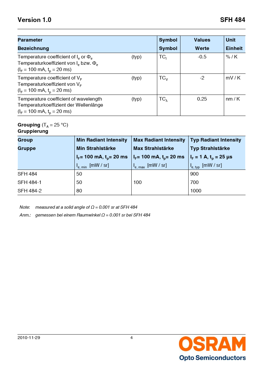

Version 1.0. SFH 484. Parameter. Symbol. Values. Unit. Bezeichnung. Werte. Einheit. Grouping. Gruppierung Group
Version 1.0 SFH 484 Parameter Symbol Values Unit Bezeichnung Werte Einheit Grouping Gruppierung Group
Version 1.0 SFH 484 Parameter Symbol Values Unit Bezeichnung Symbol Werte Einheit
Temperature coefficient of Ie or Φe (typ) TCI -0.5 % / K Temperaturkoeffizient von Ie bzw. Φe (IF = 100 mA, tp = 20 ms) Temperature coefficient of VF (typ) TCV -2 mV / K Temperaturkoeffizient von VF (IF = 100 mA, tp = 20 ms) Temperature coefficient of wavelength (typ) TCλ 0.25 nm / K Temperaturkoeffizient der Wellenlänge (IF = 100 mA, tp = 20 ms)
Grouping
(TA = 25 °C)
Gruppierung Group Min Radiant Intensity Max Radiant Intensity Typ Radiant Intensity Gruppe Min Strahlstärke Max Strahlstärke Typ Strahlstärke IF= 100 mA, tp= 20 ms IF= 100 mA, tp= 20 ms IF = 1 A, tp = 25 µs
Ie, min [mW / sr] Ie, max [mW / sr] Ie, typ [mW / sr] SFH 484 50 900 SFH 484-1 50 100 700 SFH 484-2 80 1000 Note: measured at a solid angle of Ω = 0.001 sr at SFH 484 Anm.: gemessen bei einem Raumwinkel Ω = 0.001 sr bei SFH 484 2010-11-29 4 Document Outline Features: Besondere Merkmale: Applications Anwendungen Notes Hinweise Ordering Information Bestellinformation Maximum Ratings Grenzwerte Characteristics Kennwerte Grouping Gruppierung Relative Spectral Emission Relative spektrale Emission Radiant Intensity Strahlstärke Forward Current Durchlassstrom Forward Current vs. Lead Length between the package bottom and the PCB Flussstrom gg. Beinchenlänge zwischen Gehäuseunterseite und PCB Radiation Characteristics Abstrahlcharakteristik Package Outline Maßzeichnung Recommended Solder Pad Empfohlenes Lötpaddesign Disclaimer Disclaimer Glossary Glossar
