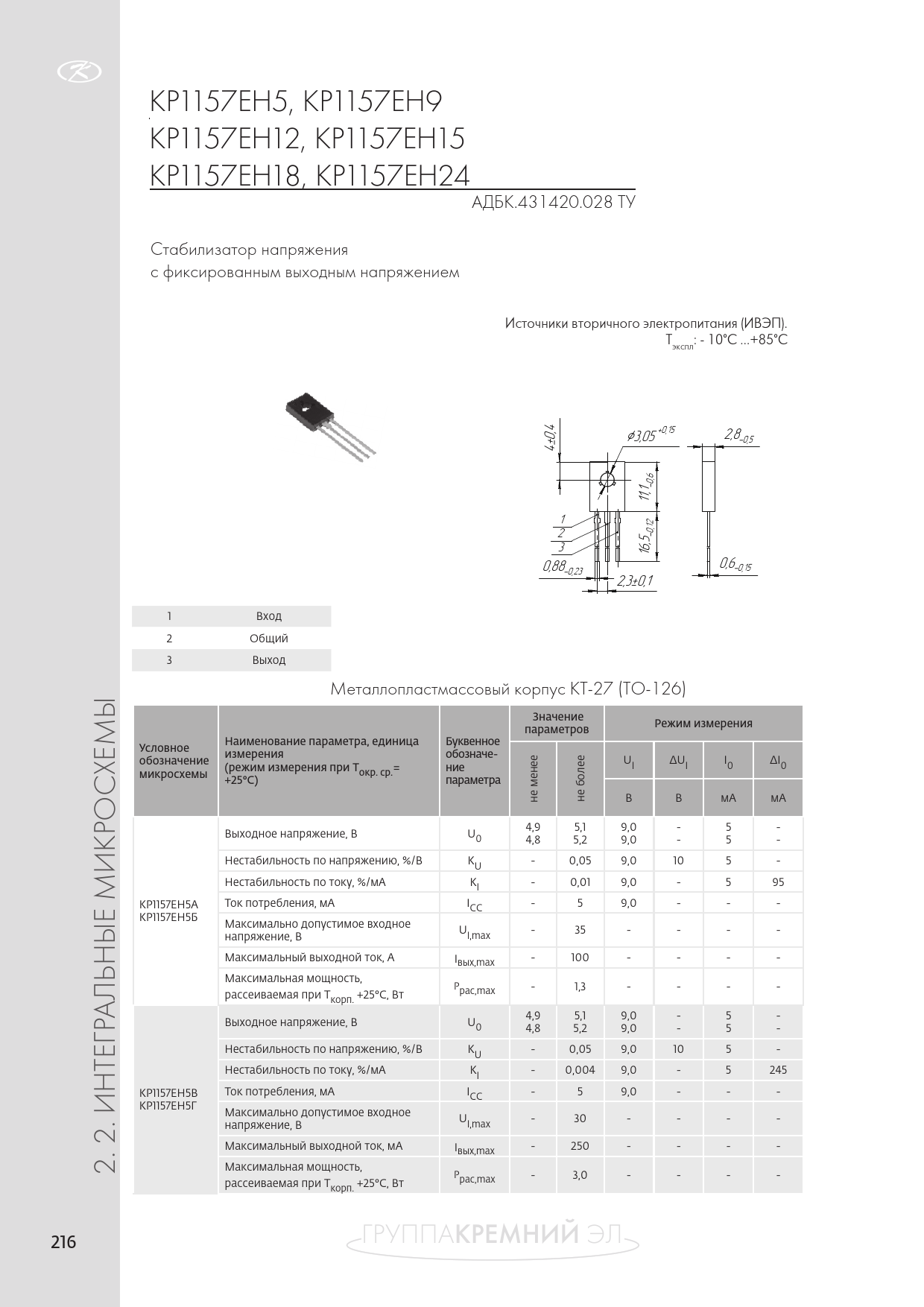

Кр1157ен5,. Кр1157ен9. Кр1157ен12,. Кр1157ен15. Кр1157ен18,. Кр1157ен24адБК.431420.028. тУ. Стабилизатор. напряжения. с. фиксированным
Кр1157ен5, Кр1157ен9 Кр1157ен12, Кр1157ен15 Кр1157ен18, Кр1157ен24адБК.431420.028 тУ Стабилизатор напряжения с фиксированным выходным напряжением Источники вторичного электропитания (ИВЭП). Т : - 10°С …+85°С экспл �3,305 +0,15 05 +0,1 2, 2 8 4±0,4 -0 - , 0 5 4±0,4 11,1 -0,611,1 123 16,5 -0,1216,5 0, 0 88 8 0, 0 6 -0 - , 0 23 -0 - , 0 15 23 1 2, 2 3± 3 0 ± , 0 1 1 Вход 2 Общий 3 Выход Металлопластмассовый корпус Кт-27 (то-126) ы Значение параметров Режим измерения М Условное Наименование параметра, единица Буквенное обозначение измерения обозначе- UI ΔUI I0 ΔI0 хе микросхемы (режим измерения при Токр. ср.= ние +25°С) параметра С не менее не более В В мА мА ро Выходное напряжение, В U 4,9 5,1 9,0 - 5 - 0 4,8 5,2 9,0 - 5 - Нестабильность по напряжению, %/В KU - 0,05 9,0 10 5 - Нестабильность по току, %/мА KI - 0,01 9,0 - 5 95 МИК КР1157ЕН5А Ток потребления, мА IСС - 5 9,0 - - - КР1157ЕН5Б Максимально допустимое входное напряжение, В UI,max - 35 - - - - Максимальный выходной ток, А Iвых,max - 100 - - - - Максимальная мощность, Р рассеиваемая при Т рас,max - 1,3 - - - - корп. +25°С, Вт альные Выходное напряжение, В U 4,9 5,1 9,0 - 5 - 0 4,8 5,2 9,0 - 5 - Нестабильность по напряжению, %/В KU - 0,05 9,0 10 5 - Нестабильность по току, %/мА KI - 0,004 9,0 - 5 245 нтегр КР1157ЕН5В Ток потребления, мА IСС - 5 9,0 - - - КР1157ЕН5Г И Максимально допустимое входное напряжение, В UI,max - 30 - - - - Максимальный выходной ток, мА Iвых,max - 250 - - - - Максимальная мощность, 2. 2. Р рассеиваемая при Т рас,max - 3,0 - - - - корп. +25°С, Вт 216 группаКРЕМНИЙ эл
