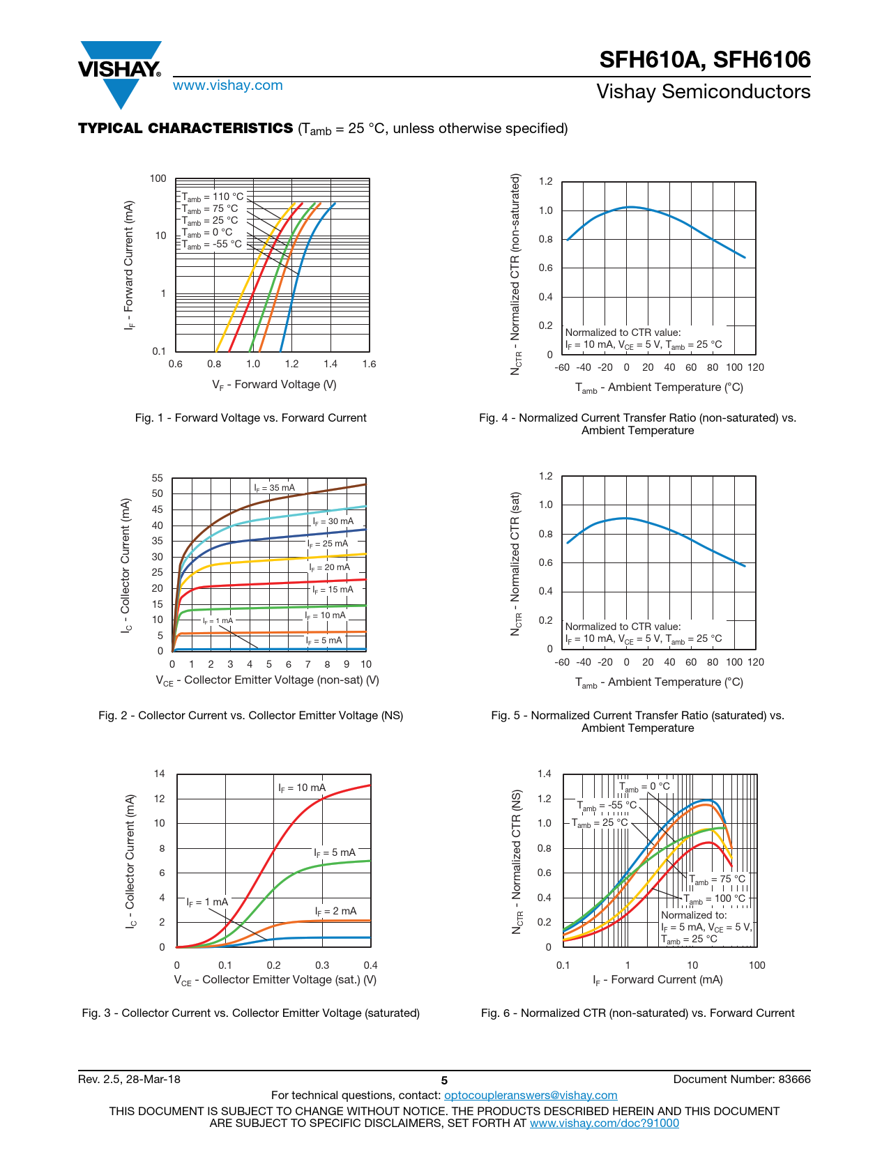

SFH610A, SFH6106. TYPICAL CHARACTERISTICS
SFH610A, SFH6106 TYPICAL CHARACTERISTICS
SFH610A, SFH6106
(Tamb = 25 °C, unless otherwise specified) 100 1.2 T = 110 °C amb T = 75 °C amb 1.0 (mA) T = 25 °C aturated) amb -s 10 T = 0 °C amb T = -55 °C 0.8 amb (non Current 0.6 rd a CTR 1 ed 0.4 iz Forw - I F 0.2 Normalized to CTR value: I = 10 mA, V = 5 V, T = 25 °C 0.1 - Normal F CE amb R 0 0.6 0.8 1.0 1.2 1.4 1.6 CTN -60 -40 -20 0 20 40 60 80 100 120 V - Forward Voltage (V) F T - Ambient Temperature (°C) amb Fig. 1 - Forward Voltage vs. Forward Current Fig. 4 - Normalized Current Transfer Ratio (non-saturated) vs. Ambient Temperature 55 1.2 I = 35 mA 50 F at) 1.0 45 s (mA) ( 40 I = 30 mA F 0.8 35 I = 25 mA CTR F 30 ed iz r Current 0.6 I = 20 mA 25 F 20 I = 15 mA llecto F 0.4 15 - Normal I = 10 mA R - Co 10 I F F = 1 mA 0.2 I C CT Normalized to CTR value: 5 N I = 5 mA I = 10 mA, V = 5 V, T = 25 °C F F CE amb 0 0 0 1 2 3 4 5 6 7 8 9 10 -60 -40 -20 0 20 40 60 80 100 120 V - Collector Emitter Voltage (non-sat) (V) CE T - Ambient Temperature (°C) amb Fig. 2 - Collector Current vs. Collector Emitter Voltage (NS) Fig. 5 - Normalized Current Transfer Ratio (saturated) vs. Ambient Temperature 14 1.4 I = 10 mA T = 0 °C F ) amb 12 S 1.2 N T = -55 °C amb 10 R ( 1.0 T T = 25 °C amb 8 I = 5 mA 0.8 F r Current (mA) 6 0.6 rmalized C T = 75 °C amb llecto o o 4 N 0.4 T = 100 °C C I = 1 mA amb F - - I = 2 mA F R Normalized to: 2 I C CT 0.2 N I = 5 mA, V = 5 V, F CE T = 25 °C amb 0 0 0 0.1 0.2 0.3 0.4 0.1 1 10 100 V - Collector Emitter Voltage (sat.) (V) I - Forward Current (mA) CE F Fig. 3 - Collector Current vs. Collector Emitter Voltage (saturated) Fig. 6 - Normalized CTR (non-saturated) vs. Forward Current Rev. 2.5, 28-Mar-18
