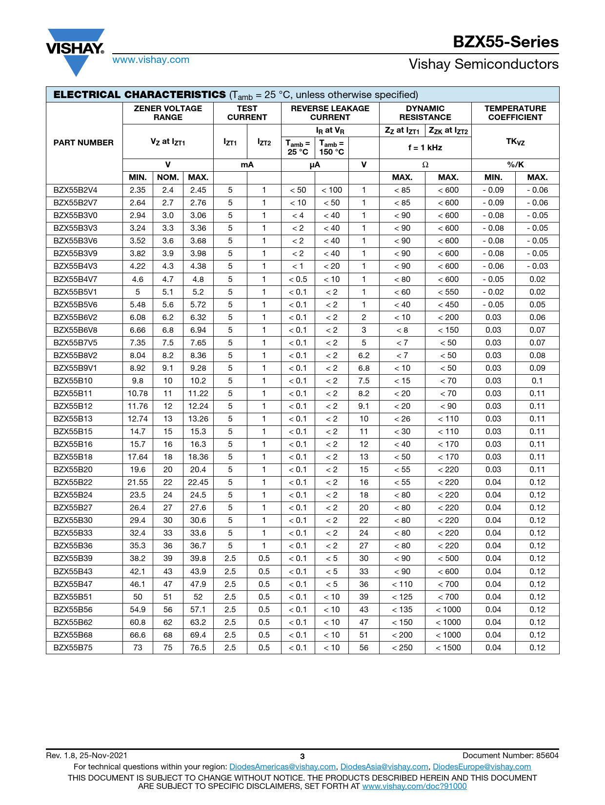

BZX55-Series. ELECTRICAL CHARACTERISTICS. ZENER VOLTAGE. TEST. REVERSE LEAKAGE. DYNAMIC. TEMPERATURE. RANGE. CURRENT. RESISTANCE
BZX55-Series ELECTRICAL CHARACTERISTICS ZENER VOLTAGE TEST REVERSE LEAKAGE DYNAMIC TEMPERATURE RANGE CURRENT RESISTANCE
BZX55
BZX55-Series
(Tamb = 25 °C, unless otherwise specified)
ZENER VOLTAGE TEST REVERSE LEAKAGE DYNAMIC TEMPERATURE RANGE CURRENT CURRENT RESISTANCE COEFFICIENT IR at VR ZZ at IZT1 ZZK at IZT2 PART NUMBER VZ at IZT1 IZT1 IZT2 TK T T VZ amb = amb = f = 1 kHz 25 °C 150 °C V mA μA V
Ω
%/K MIN. NOM. MAX. MAX. MAX. MIN. MAX.
BZX55B2V4 2.35 2.4 2.45 5 1 < 50 < 100 1 < 85 < 600 - 0.09 - 0.06 BZX55B2V7 2.64 2.7 2.76 5 1 < 10 < 50 1 < 85 < 600 - 0.09 - 0.06 BZX55B3V0 2.94 3.0 3.06 5 1 < 4 < 40 1 < 90 < 600 - 0.08 - 0.05 BZX55B3V3 3.24 3.3 3.36 5 1 < 2 < 40 1 < 90 < 600 - 0.08 - 0.05 BZX55B3V6 3.52 3.6 3.68 5 1 < 2 < 40 1 < 90 < 600 - 0.08 - 0.05 BZX55B3V9 3.82 3.9 3.98 5 1 < 2 < 40 1 < 90 < 600 - 0.08 - 0.05 BZX55B4V3 4.22 4.3 4.38 5 1 < 1 < 20 1 < 90 < 600 - 0.06 - 0.03 BZX55B4V7 4.6 4.7 4.8 5 1 < 0.5 < 10 1 < 80 < 600 - 0.05 0.02 BZX55B5V1 5 5.1 5.2 5 1 < 0.1 < 2 1 < 60 < 550 - 0.02 0.02 BZX55B5V6 5.48 5.6 5.72 5 1 < 0.1 < 2 1 < 40 < 450 - 0.05 0.05 BZX55B6V2 6.08 6.2 6.32 5 1 < 0.1 < 2 2 < 10 < 200 0.03 0.06 BZX55B6V8 6.66 6.8 6.94 5 1 < 0.1 < 2 3 < 8 < 150 0.03 0.07 BZX55B7V5 7.35 7.5 7.65 5 1 < 0.1 < 2 5 < 7 < 50 0.03 0.07 BZX55B8V2 8.04 8.2 8.36 5 1 < 0.1 < 2 6.2 < 7 < 50 0.03 0.08 BZX55B9V1 8.92 9.1 9.28 5 1 < 0.1 < 2 6.8 < 10 < 50 0.03 0.09 BZX55B10 9.8 10 10.2 5 1 < 0.1 < 2 7.5 < 15 < 70 0.03 0.1 BZX55B11 10.78 11 11.22 5 1 < 0.1 < 2 8.2 < 20 < 70 0.03 0.11 BZX55B12 11.76 12 12.24 5 1 < 0.1 < 2 9.1 < 20 < 90 0.03 0.11 BZX55B13 12.74 13 13.26 5 1 < 0.1 < 2 10 < 26 < 110 0.03 0.11 BZX55B15 14.7 15 15.3 5 1 < 0.1 < 2 11 < 30 < 110 0.03 0.11 BZX55B16 15.7 16 16.3 5 1 < 0.1 < 2 12 < 40 < 170 0.03 0.11 BZX55B18 17.64 18 18.36 5 1 < 0.1 < 2 13 < 50 < 170 0.03 0.11 BZX55B20 19.6 20 20.4 5 1 < 0.1 < 2 15 < 55 < 220 0.03 0.11 BZX55B22 21.55 22 22.45 5 1 < 0.1 < 2 16 < 55 < 220 0.04 0.12 BZX55B24 23.5 24 24.5 5 1 < 0.1 < 2 18 < 80 < 220 0.04 0.12 BZX55B27 26.4 27 27.6 5 1 < 0.1 < 2 20 < 80 < 220 0.04 0.12 BZX55B30 29.4 30 30.6 5 1 < 0.1 < 2 22 < 80 < 220 0.04 0.12 BZX55B33 32.4 33 33.6 5 1 < 0.1 < 2 24 < 80 < 220 0.04 0.12 BZX55B36 35.3 36 36.7 5 1 < 0.1 < 2 27 < 80 < 220 0.04 0.12 BZX55B39 38.2 39 39.8 2.5 0.5 < 0.1 < 5 30 < 90 < 500 0.04 0.12 BZX55B43 42.1 43 43.9 2.5 0.5 < 0.1 < 5 33 < 90 < 600 0.04 0.12 BZX55B47 46.1 47 47.9 2.5 0.5 < 0.1 < 5 36 < 110 < 700 0.04 0.12 BZX55B51 50 51 52 2.5 0.5 < 0.1 < 10 39 < 125 < 700 0.04 0.12 BZX55B56 54.9 56 57.1 2.5 0.5 < 0.1 < 10 43 < 135 < 1000 0.04 0.12 BZX55B62 60.8 62 63.2 2.5 0.5 < 0.1 < 10 47 < 150 < 1000 0.04 0.12 BZX55B68 66.6 68 69.4 2.5 0.5 < 0.1 < 10 51 < 200 < 1000 0.04 0.12 BZX55B75 73 75 76.5 2.5 0.5 < 0.1 < 10 56 < 250 < 1500 0.04 0.12 Rev. 1.8, 25-Nov-2021
