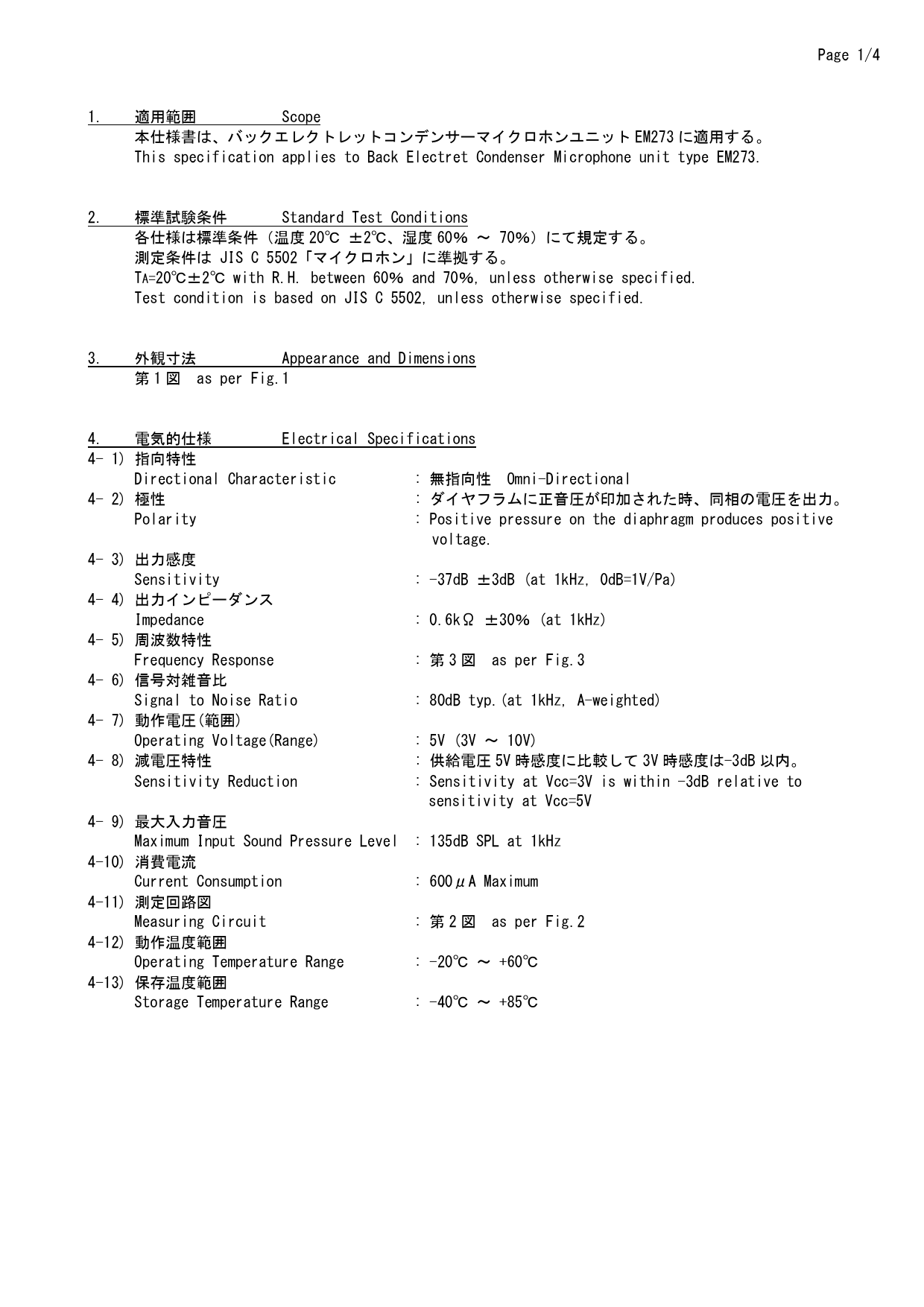

Pages / Page9 / 2 — Page. 1/4. 1. 適用範囲. Scope. 本仕様書は、バックエレクトレットコンデンサーマイクロホンユニット. EM273. …
File Format / SizePDF / 369 Kb
Page. 1/4. 1. 適用範囲. Scope. 本仕様書は、バックエレクトレットコンデンサーマイクロホンユニット. EM273. に適用する。. This. specification. applies. to. Back. Electret. Condenser. Microphone
Page 1/4 1 適用範囲 Scope 本仕様書は、バックエレクトレットコンデンサーマイクロホンユニット EM273 に適用する。 This specification applies to Back Electret Condenser Microphone
Page 1/4 1. 適用範囲 Scope 本仕様書は、バックエレクトレットコンデンサーマイクロホンユニット EM273 に適用する。 This specification applies to Back Electret Condenser Microphone unit type EM273. 2. 標準試験条件 Standard Test Conditions 各仕様は標準条件(温度 20℃ ±2℃、湿度 60% ~ 70%)にて規定する。 測定条件は JIS C 5502「マイクロホン」に準拠する。 TA=20℃±2℃ with R.H. between 60% and 70%, unless otherwise specified. Test condition is based on JIS C 5502, unless otherwise specified. 3. 外観寸法 Appearance and Dimensions 第 1 図 as per Fig.1 4. 電気的仕様 Electrical Specifications 4- 1) 指向特性 Directional Characteristic : 無指向性 Omni-Directional 4- 2) 極性 : ダイヤフラムに正音圧が印加された時、同相の電圧を出力。 Polarity : Positive pressure on the diaphragm produces positive voltage. 4- 3) 出力感度 Sensitivity : -37dB ±3dB (at 1kHz, 0dB=1V/Pa) 4- 4) 出力インピーダンス Impedance : 0.6kΩ ±30% (at 1kHz) 4- 5) 周波数特性 Frequency Response : 第 3 図 as per Fig.3 4- 6) 信号対雑音比 Signal to Noise Ratio : 80dB typ.(at 1kHz, A-weighted) 4- 7) 動作電圧(範囲) Operating Voltage(Range) : 5V (3V ~ 10V) 4- 8) 減電圧特性 : 供給電圧 5V 時感度に比較して 3V 時感度は-3dB 以内。 Sensitivity Reduction : Sensitivity at Vcc=3V is within -3dB relative to sensitivity at Vcc=5V 4- 9) 最大入力音圧 Maximum Input Sound Pressure Level : 135dB SPL at 1kHz 4-10) 消費電流 Current Consumption : 600μA Maximum 4-11) 測定回路図 Measuring Circuit : 第 2 図 as per Fig.2 4-12) 動作温度範囲 Operating Temperature Range : -20℃ ~ +60℃ 4-13) 保存温度範囲 Storage Temperature Range : -40℃ ~ +85℃
