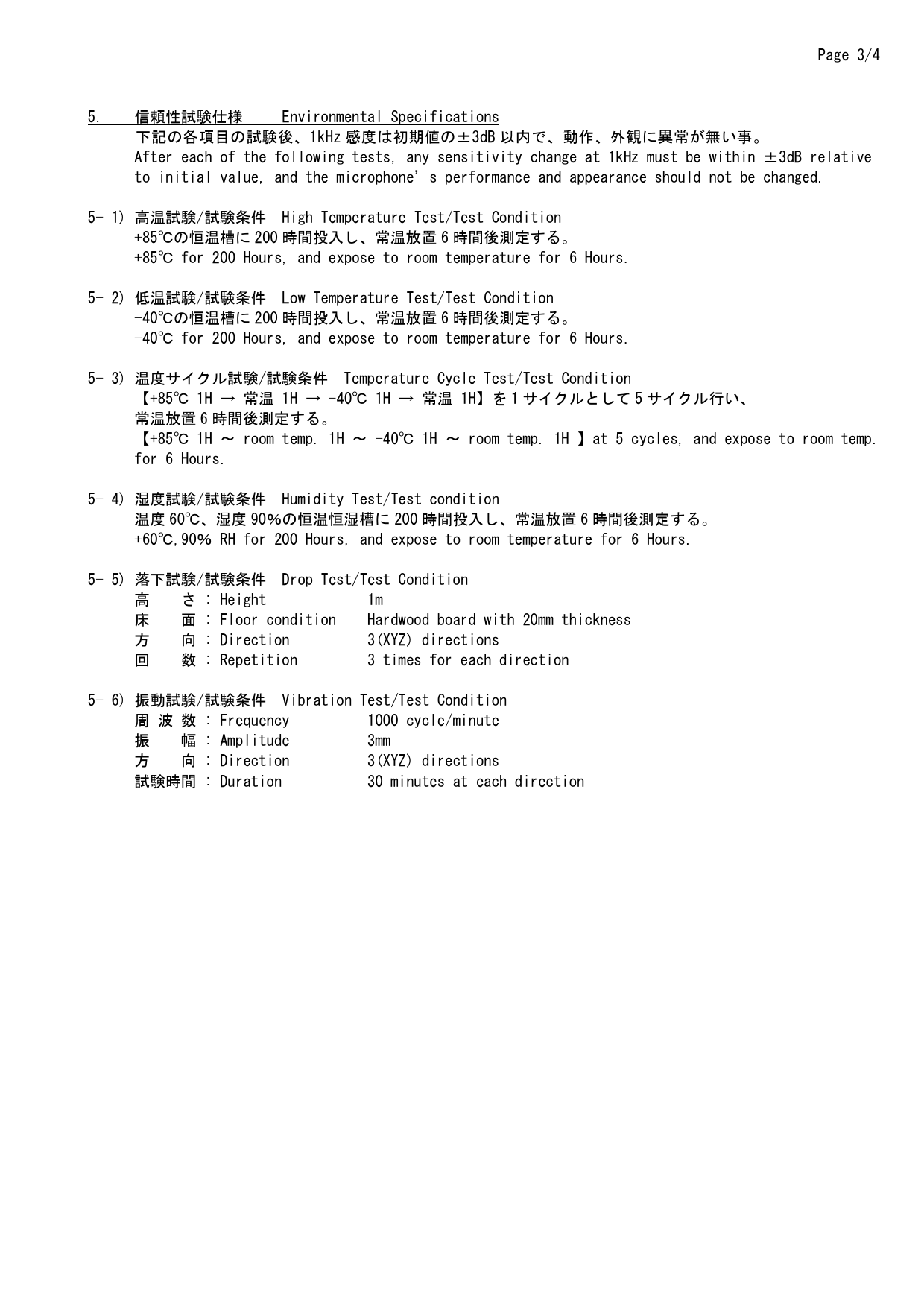

Page. 3/4. 5. 信頼性試験仕様. Environmental. Specifications. 下記の各項目の試験後、1kHz. 感度は初期値の±3dB. 以内で、動作、外観に異常が無い事。. After. each. of. the. following. tests,. any
Page 3/4 5 信頼性試験仕様 Environmental Specifications 下記の各項目の試験後、1kHz 感度は初期値の±3dB 以内で、動作、外観に異常が無い事。 After each of the following tests, any
Page 3/4 5. 信頼性試験仕様 Environmental Specifications 下記の各項目の試験後、1kHz 感度は初期値の±3dB 以内で、動作、外観に異常が無い事。 After each of the following tests, any sensitivity change at 1kHz must be within ±3dB relative to initial value, and the microphone’s performance and appearance should not be changed. 5- 1) 高温試験/試験条件 High Temperature Test/Test Condition +85℃の恒温槽に 200 時間投入し、常温放置 6 時間後測定する。 +85℃ for 200 Hours, and expose to room temperature for 6 Hours. 5- 2) 低温試験/試験条件 Low Temperature Test/Test Condition -40℃の恒温槽に 200 時間投入し、常温放置 6 時間後測定する。 -40℃ for 200 Hours, and expose to room temperature for 6 Hours. 5- 3) 温度サイクル試験/試験条件 Temperature Cycle Test/Test Condition 【+85℃ 1H → 常温 1H → -40℃ 1H → 常温 1H】を 1 サイクルとして 5 サイクル行い、 常温放置 6 時間後測定する。 【+85℃ 1H ~ room temp. 1H ~ -40℃ 1H ~ room temp. 1H 】at 5 cycles, and expose to room temp. for 6 Hours. 5- 4) 湿度試験/試験条件 Humidity Test/Test condition 温度 60℃、湿度 90%の恒温恒湿槽に 200 時間投入し、常温放置 6 時間後測定する。 +60℃,90% RH for 200 Hours, and expose to room temperature for 6 Hours. 5- 5) 落下試験/試験条件 Drop Test/Test Condition 高 さ : Height 1m 床 面 : Floor condition Hardwood board with 20mm thickness 方 向 : Direction 3(XYZ) directions 回 数 : Repetition 3 times for each direction 5- 6) 振動試験/試験条件 Vibration Test/Test Condition 周 波 数 : Frequency 1000 cycle/minute 振 幅 : Amplitude 3mm 方 向 : Direction 3(XYZ) directions 試験時間 : Duration 30 minutes at each direction
