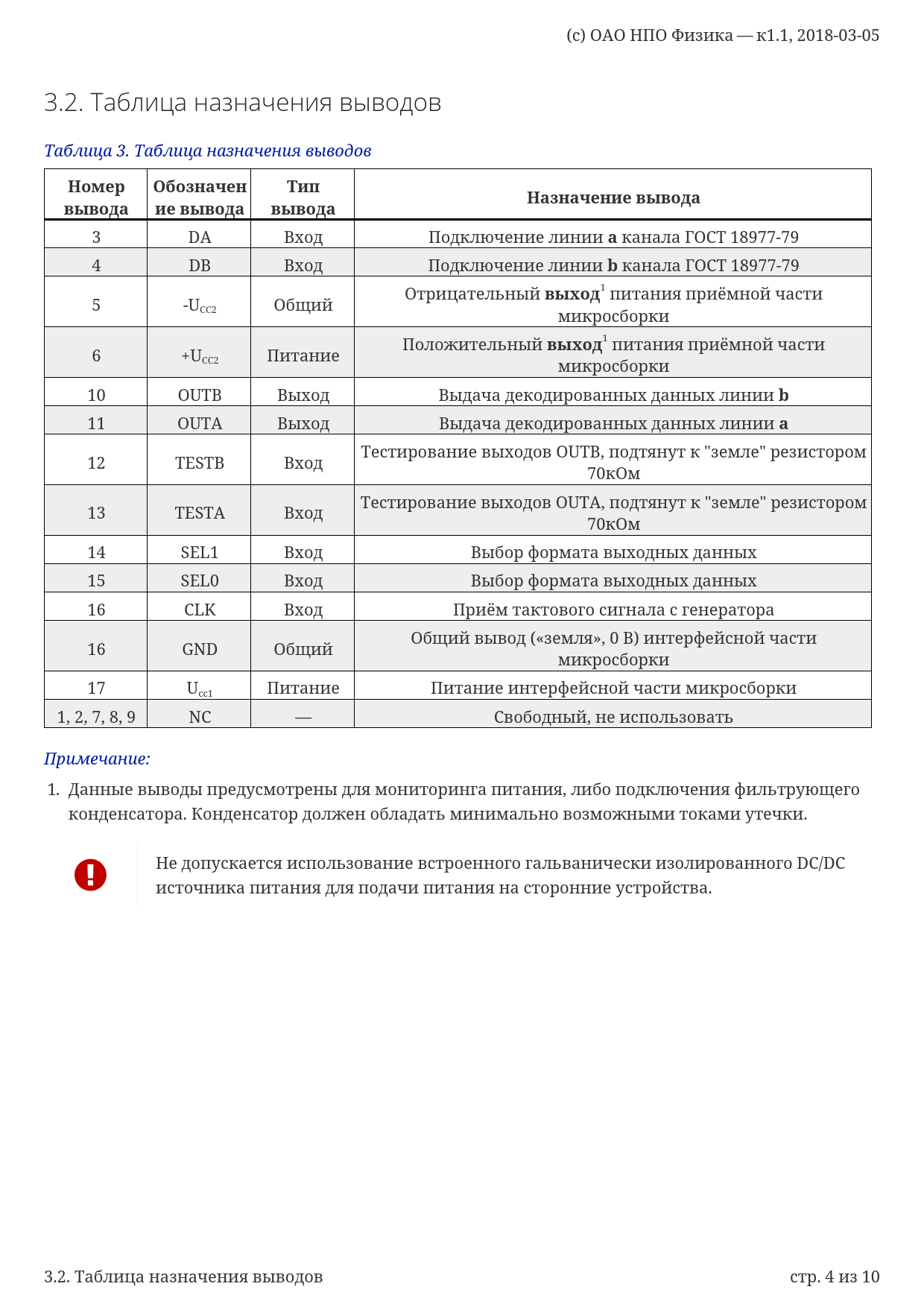

(c) ОАО НПО Физика — к1.1, 2018-03-05 3.2. Таблица назначения выводов Таблица 3. Таблица назначения выводов
Номер Обозначен Тип Назначение вывода вывода ие вывода вывода
3 DA Вход Подключение линии
a
канала ГОСТ 18977-79 4 DB Вход Подключение линии
b
канала ГОСТ 18977-79 Отрицательный
выход
1 питания приёмной части 5 -UCC2 Общий микросборки Положительный
выход
1 питания приёмной части 6 +UCC2 Питание микросборки 10 OUTB Выход Выдача декодированных данных линии
b
11 OUTA Выход Выдача декодированных данных линии
a
Тестирование выходов OUTB, подтянут к "земле" резистором 12 TESTB Вход 70кОм Тестирование выходов OUTA, подтянут к "земле" резистором 13 TESTA Вход 70кОм 14 SEL1 Вход Выбор формата выходных данных 15 SEL0 Вход Выбор формата выходных данных 16 CLK Вход Приём тактового сигнала с генератора Общий вывод («земля», 0 В) интерфейсной части 16 GND Общий микросборки 17 Ucc1 Питание Питание интерфейсной части микросборки 1, 2, 7, 8, 9 NC  —  Свободный, не использовать Примечание: 1. Данные выводы предусмотрены для мониторинга питания, либо подключения фильтрующего конденсатора. Конденсатор должен обладать минимально возможными токами утечки.  Не допускается использование встроенного гальванически изолированного DC/DC источника питания для подачи питания на сторонние устройства. 3.2. Таблица назначения выводов стр. 4 из 10 Document Outline Микросборка гальванически развязанного одноканального приёмника двуполярного последовательного кода по ГОСТ 18977-79 и РТМ 1495-75 (ARINC-429) : 2015ВВ024 Оглавление 1. Общие положения 1.1. Функциональное назначение 1.2. Область применения 1.3. Технические условия 2. Описание работы 2.1. Принцип работы 2.2. Структурная схема 3. Основные параметры 3.1. Основные электрические параметры 3.2. Таблица назначения выводов 3.3. Конструктивное исполнение 4. Указания по применению и эксплуатации 4.1. Типовая схема включения 4.2. Включение с применением внешней DC/DC развязки 4.3. Замечания по разводке печатных плат 5. Справочная информация 5.1. Условное графическое обозначение 5.2. Осциллограммы работы приёмника 5.3. Отладочная плата 6. Лист изменений
