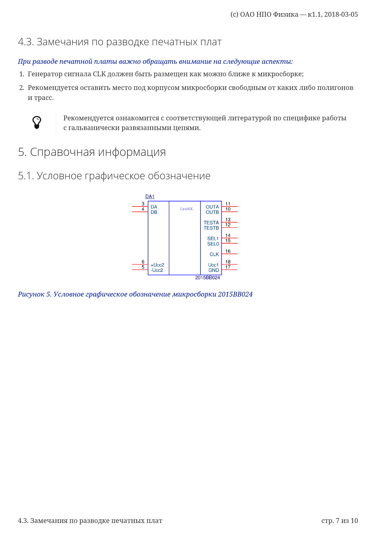

(c). ОАО. НПО. Физика — к1.1,. 2018-03-05. 4.3. Замечания. по. разводке. печатных. плат. При. разводе. печатной. платы. важно. обращать. внимание. на
(c) ОАО НПО Физика — к1.1, 2018-03-05 4.3 Замечания по разводке печатных плат При разводе печатной платы важно обращать внимание на
(c) ОАО НПО Физика — к1.1, 2018-03-05 4.3. Замечания по разводке печатных плат При разводе печатной платы важно обращать внимание на следующие аспекты: 1. Генератор сигнала CLK должен быть размещен как можно ближе к микросборке; 2. Рекомендуется оставить место под корпусом микросборки свободным от каких либо полигонов и трасс.  Рекомендуется ознакомится с соответствующей литературой по специфике работы с гальванически развязанными цепями. 5. Справочная информация 5.1. Условное графическое обозначение Рисунок 5. Условное графическое обозначение микросборки 2015ВВ024 4.3. Замечания по разводке печатных плат стр. 7 из 10 Document Outline Микросборка гальванически развязанного одноканального приёмника двуполярного последовательного кода по ГОСТ 18977-79 и РТМ 1495-75 (ARINC-429) : 2015ВВ024 Оглавление 1. Общие положения 1.1. Функциональное назначение 1.2. Область применения 1.3. Технические условия 2. Описание работы 2.1. Принцип работы 2.2. Структурная схема 3. Основные параметры 3.1. Основные электрические параметры 3.2. Таблица назначения выводов 3.3. Конструктивное исполнение 4. Указания по применению и эксплуатации 4.1. Типовая схема включения 4.2. Включение с применением внешней DC/DC развязки 4.3. Замечания по разводке печатных плат 5. Справочная информация 5.1. Условное графическое обозначение 5.2. Осциллограммы работы приёмника 5.3. Отладочная плата 6. Лист изменений
