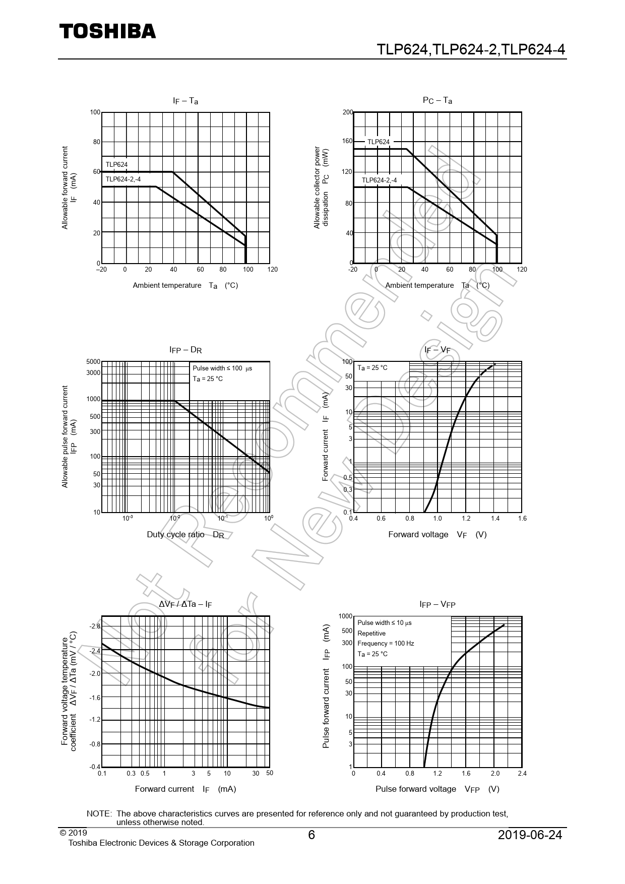

TLP624,TLP624-2,TLP624-4. IF. –. Ta. PC. –. Ta. 100. 200. 80. 160. TLP624. er. ). urrent. TLP624. pow. (mW. d. c. ). 60. tor. 120. ar. TLP624-2,-4. C. w. lec. TLP624-2,-4. or. (mA. ol
