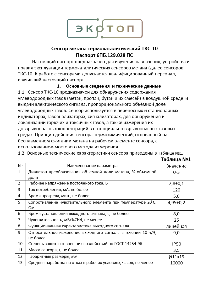

Сенсор метана термокаталитический ТКС-10. Паспорт 6ПБ.129.028 ПС. Основные сведения и технические данные. Таблица №1
Datasheet ТКС-10 Экотоп
Сенсор метана термокаталитический ТКС-10 Паспорт 6ПБ.129.028 ПС
Настоящий паспорт предназначен для изучения назначения, устройства и правил эксплуатации термокаталитических сенсоров метана (далее сенсоров) ТКС-10. К работе с сенсорами допускается квалифицированный персонал, изучивший настоящий паспорт.
1. Основные сведения и технические данные
1.1. Сенсор ТКС-10 предназначен для обнаружения содержания углеводородных газов (метан, пропан, бутан и их смесей) в воздушной среде и выдачи электрического сигнала, пропорционального объёмной доле углеводородных газов. Сенсор используется в переносных и стационарных индикаторах, газоанализаторах, сигнализаторах, для обнаружения и локализации горючих и токсичных газов, а также измерения их довзрывоопасных концентраций в потенциально взрывоопасных газовых средах. Принцип действия сенсора-термохимический, основанный на беспламенном сжигании метана на рабочем элементе сенсора, с использованием мостового метода измерения. 1.2. Основные технические характеристики сенсора приведены в Таблице №1.
Таблица №1
№ Наименование параметра Значение 1 Диапазон преобразования объемной доли метана, % объемной 0-3 доли 2 Рабочее напряжение постоянного тока, В 2,8±0,1 3 Ток потребления, мА, не более 120 4 Время прогрева, мин., не более 5,0 5 Сопротивление чувствительного элемента при температуре С, 4,95± ,2 Ом 6 Время установления выходного сигнала, с, не более 8,0 7 Чувствительность, мВ/%СН4, не менее 25 8 Функциональная характеристика выходного сигнала линейная 9 Относительное изменение выходного сигнала в течении 1 ч,%, 9,0 не более 10 Степень защиты от внешних воздействий по ГОСТ 14 54-96 IP50 11 Масса сенсора, г, не более 3,5 12 Габаритные размеры, мм Ø11х19 13 Средняя наработка на отказ в рабочих условиях, часов, не менее 10000
