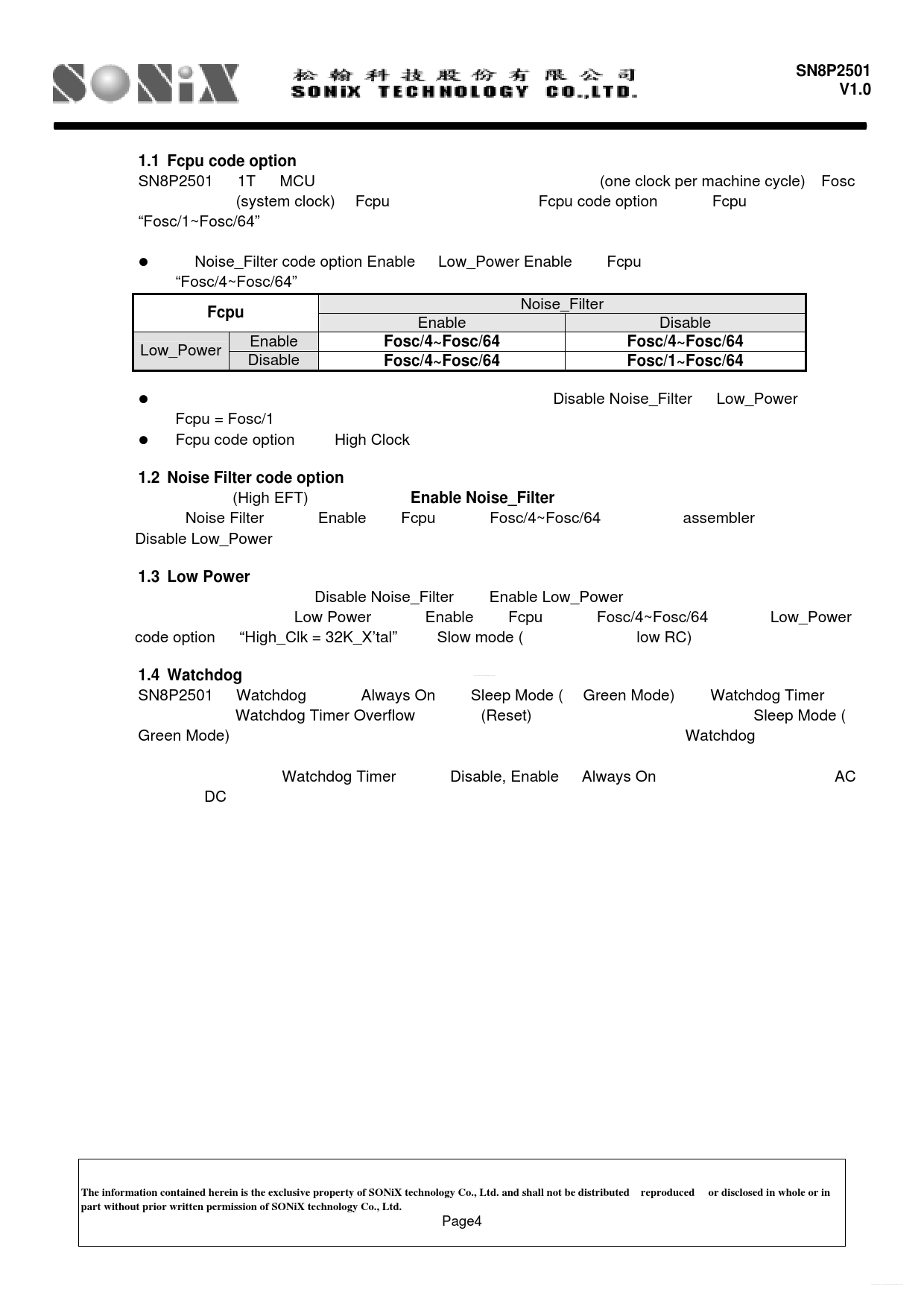

SN8P2501
使用注意事項
V1.0 1.1 Fcpu code option
: SN8P2501 為 1T 的 MCU,這表示一個指令週期僅需一個系統時鐘 (one clock per machine cycle),Fosc 表示系統時鐘 (system clock) ,Fcpu 表示指令週期,透過 Fcpu code option 可設定 Fcpu 為 “Fosc/1~Fosc/64”。 注意: 當 Noise_Filter code option Enable 或 Low_Power Enable 時,Fcpu 可設定範圍被限制在 “Fosc/4~Fosc/64”,如下表所列: Noise_Filter
Fcpu
Enable Disable Enable
Fosc/4~Fosc/64 Fosc/4~Fosc/64
Low_Power Disable
Fosc/4~Fosc/64 Fosc/1~Fosc/64
要求高速運行而且沒有抗干擾或者省電需求者,請同時 Disable Noise_Filter 和 Low_Power 並選擇 Fcpu = Fosc/1。 Fcpu code option 只對 High Clock 有用。
1.2 Noise Filter code option
: 當有高抗干擾 (High EFT) 需求時一定要
Enable Noise_Filter
,能有效降低外部雜訊對系統造成的影響。請 注意當 Noise Filter 設置為 Enable 時,Fcpu 範圍是 Fosc/4~Fosc/64,而且此時 assembler 會強制自動 Disable Low_Power。
1.3 Low Power
: 在 要求低操作電流時必須 Disable Noise_Filter,並 Enable Low_Power,以符合省電需求性高的可攜性電 池系統應用。請注意當 Low Power 設置為 Enable 時,Fcpu 範圍是 Fosc/4~Fosc/64。另外,Low_Power code option 對 “High_Clk = 32K_X’tal” 或者 Slow mode (系統時鐘為內建 low RC) 無效。
1.4 Watchdog
操作注意事項: http://www.DataSheet4U.net/ SN8P2501 的 Watchdog 若選擇 Always On,在 Sleep Mode (或 Green Mode) 下,Watchdog Timer 不會 停止,此時若 Watchdog Timer Overflow 將會重置(Reset)系統,這導致系統無法持續處於 Sleep Mode (或 Green Mode)。此設計的用意是是針對高干擾環境,無省電需求的應用場合,讓 Watchdog 作為系統的最後 一道防線,但不適用於低待機電流要求的應用。 請注意:下一版會將 Watchdog Timer 改良為 Disable, Enable 與 Always On 三種操作模式,同時兼顧 AC 高干擾與 DC 省電兩種應用,提供使用者更廣泛的應用領域。 本資料為松翰科技股份有限公司專有之財產,非經書面許可不准透露或使用本資料,亦不准複印複製或轉變成任何其他形式使用。
