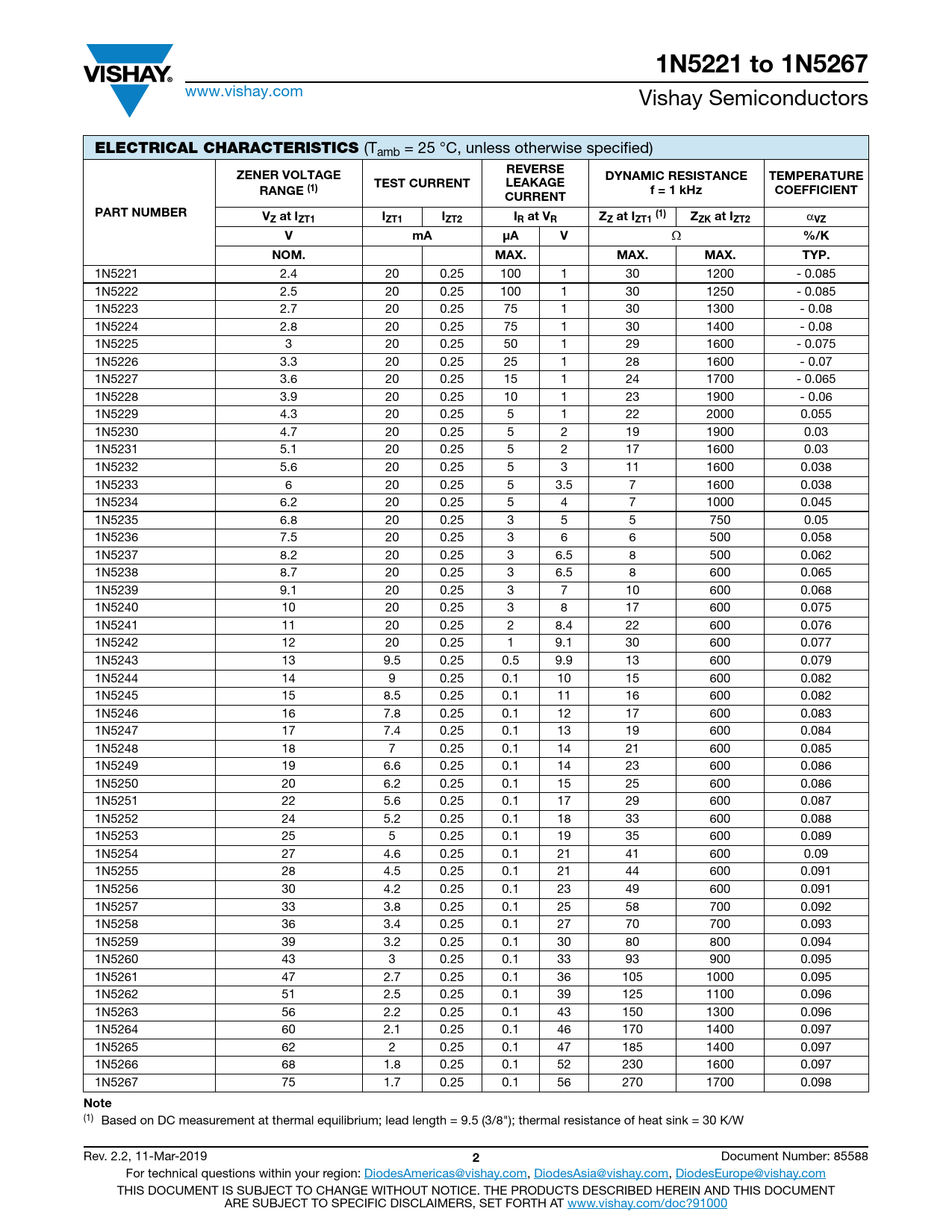

1N5221 to 1N5267
ELECTRICAL CHARACTERISTICS
(Tamb = 25 °C, unless otherwise specified)
REVERSE ZENER VOLTAGE DYNAMIC RESISTANCE TEMPERATURE TEST CURRENT LEAKAGE RANGE (1) f = 1 kHz COEFFICIENT CURRENT PART NUMBER V
Z at IZT1 IZT1 IZT2 IR at VR ZZ at IZT1 (1) ZZK at IZT2 VZ V mA μA V %/K NOM. MAX. MAX. MAX. TYP.
1N5221 2.4 20 0.25 100 1 30 1200 - 0.085 1N5222 2.5 20 0.25 100 1 30 1250 - 0.085 1N5223 2.7 20 0.25 75 1 30 1300 - 0.08 1N5224 2.8 20 0.25 75 1 30 1400 - 0.08 1N5225 3 20 0.25 50 1 29 1600 - 0.075 1N5226 3.3 20 0.25 25 1 28 1600 - 0.07 1N5227 3.6 20 0.25 15 1 24 1700 - 0.065 1N5228 3.9 20 0.25 10 1 23 1900 - 0.06 1N5229 4.3 20 0.25 5 1 22 2000 0.055 1N5230 4.7 20 0.25 5 2 19 1900 0.03 1N5231 5.1 20 0.25 5 2 17 1600 0.03 1N5232 5.6 20 0.25 5 3 11 1600 0.038 1N5233 6 20 0.25 5 3.5 7 1600 0.038 1N5234 6.2 20 0.25 5 4 7 1000 0.045 1N5235 6.8 20 0.25 3 5 5 750 0.05 1N5236 7.5 20 0.25 3 6 6 500 0.058 1N5237 8.2 20 0.25 3 6.5 8 500 0.062 1N5238 8.7 20 0.25 3 6.5 8 600 0.065 1N5239 9.1 20 0.25 3 7 10 600 0.068 1N5240 10 20 0.25 3 8 17 600 0.075 1N5241 11 20 0.25 2 8.4 22 600 0.076 1N5242 12 20 0.25 1 9.1 30 600 0.077 1N5243 13 9.5 0.25 0.5 9.9 13 600 0.079 1N5244 14 9 0.25 0.1 10 15 600 0.082 1N5245 15 8.5 0.25 0.1 11 16 600 0.082 1N5246 16 7.8 0.25 0.1 12 17 600 0.083 1N5247 17 7.4 0.25 0.1 13 19 600 0.084 1N5248 18 7 0.25 0.1 14 21 600 0.085 1N5249 19 6.6 0.25 0.1 14 23 600 0.086 1N5250 20 6.2 0.25 0.1 15 25 600 0.086 1N5251 22 5.6 0.25 0.1 17 29 600 0.087 1N5252 24 5.2 0.25 0.1 18 33 600 0.088 1N5253 25 5 0.25 0.1 19 35 600 0.089 1N5254 27 4.6 0.25 0.1 21 41 600 0.09 1N5255 28 4.5 0.25 0.1 21 44 600 0.091 1N5256 30 4.2 0.25 0.1 23 49 600 0.091 1N5257 33 3.8 0.25 0.1 25 58 700 0.092 1N5258 36 3.4 0.25 0.1 27 70 700 0.093 1N5259 39 3.2 0.25 0.1 30 80 800 0.094 1N5260 43 3 0.25 0.1 33 93 900 0.095 1N5261 47 2.7 0.25 0.1 36 105 1000 0.095 1N5262 51 2.5 0.25 0.1 39 125 1100 0.096 1N5263 56 2.2 0.25 0.1 43 150 1300 0.096 1N5264 60 2.1 0.25 0.1 46 170 1400 0.097 1N5265 62 2 0.25 0.1 47 185 1400 0.097 1N5266 68 1.8 0.25 0.1 52 230 1600 0.097 1N5267 75 1.7 0.25 0.1 56 270 1700 0.098
Note
(1) Based on DC measurement at thermal equilibrium; lead length = 9.5 (3/8"); thermal resistance of heat sink = 30 K/W Rev. 2.2, 11-Mar-2019
