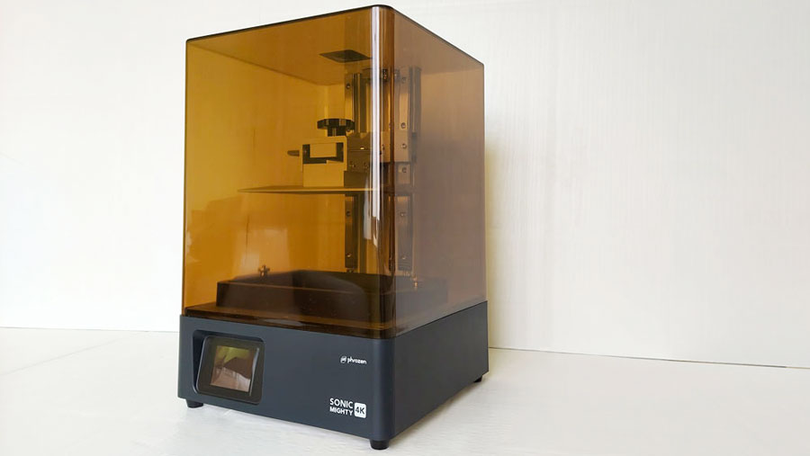

3D принтер Phrozen Sonic Mighty 4K: обзор модели
3D принтер Phrozen Sonic Mighty 4K – весьма производительная машина, которая вмещает в себя и широкий функционал, и удобство, и технологичные решения в области фотополимерной печати. Специалисты компании "Первый Офис" рассказали, чем еще это устройство выделяется на фоне конкурентов и почему многие опытные пользователи выбирают именно его.
Расширенная рабочая камера и 4K-матрица
Чтобы понять, чем эта модель цепляет, нужно взглянуть на ее рабочую камеру (200 × 125 × 220 мм) и 4K-матрицу (3840 × 2400 пикселей). Если выражаться образно, такое сочетание даёт возможность «выпекать» сразу несколько крупных фигур или печатать одну массивную деталь с хорошей точностью.
Разрешение по осям X и Y находится в районе 52 микрон, а высота слоя начинается от 10 микрон: небольшие узоры, надписи или орнаменты выглядят аккуратно. А скорость печати по вертикали может доходить до 80 мм/ч – для фотополимерного сегмента это очень неплохой показатель.
Проще говоря, принтер хорошо подходит для тиражирования сувенирной продукции, создания декора, фигурок в стиле коллекционных миниатюр или для медицинских задач.
Многие отмечают, что этот аппарат применяют и в ювелирном деле, и в изготовлении стоматологических протезов. Когда навыки уже есть, а хочется расширить диапазон возможных размеров и сохранить приличное качество, выбор в пользу 4K-модели с просторной камерой на 100% оправдывает себя.
Конструкция и удобство использования
Компактный по площади корпус весит около 8-ми килограммов, а внутри находится всё необходимое для фотополимерной печати: источник UV-излучения (405 нм ParaLED Matrix 2.0), 9,3-дюймовый монохромный ЖК-дисплей и продуманный блок механики с двойной направляющей для оси Z.
Такая направляющая помогает добиться стабильного хода платформы без ненужных вибраций или перекосов. На задней панели расположен выключатель, гнездо для подключения питания и воздушный выход вентилятора. Слева имеется полноразмерный USB-порт под флешку, что весьма удобно, когда нужно быстро закинуть подготовленный проект.
В комплекте идёт пластиковая ванна для смолы. Пластик легче алюминия, что упрощает мытьё и замену, а вырез для слива смолы упорядочивает рабочий процесс. Некоторые продвинутые пользователи предпочитают докупить алюминиевую ванну, но это уже дело вкуса и желаемого уровня прочности. Крышка принтера, хоть и не содержит фильтра, герметично накрывает рабочую область, чтобы снизить распространение запаха фотополимера.
