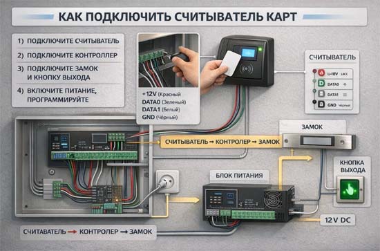

2) Главная логика: куда что подключается
Считыватель → Контроллер → Замок/турникет
Считыватель передаёт данные в контроллер, контроллер управляет реле/выходом замка и ведёт журнал.
3) Определите интерфейс: Wiegand или OSDP (RS-485)
Вариант А: Wiegand (самый распространённый)
У Wiegand обычно такие провода (цвета могут отличаться!):
  • +12V (VCC)
  • GND (земля)
  • D0
  • D1
  • LED (управление индикацией, опционально)
  • BEEP / BUZ (управление звуком, опционально)
  • TAMPER (тампер, опционально)
Подключение:
  • VCC → +12V питания (часто через контроллер)
  • GND → GND (общая земля обязательна)
  • D0 → вход D0 контроллера
  • D1 → вход D1 контроллера
Важно: земля считывателя и контроллера должна быть общей, иначе будут “глюки” чтения.

5) Подключение замка/турникета (коротко, но важно)
Контроллер обычно имеет релейный выход:
  • COM
  • NO (нормально разомкнутый)
  • NC (нормально замкнутый)
Как выбрать NO/NC
  • Электромагнитный замок (держит при питании) часто подключают через NC, чтобы при отключении питания дверь открывалась (fail-safe).
  • Электромеханический замок/защёлка зависит от модели и сценария.
Почти всегда ставят защитный диод (или используют готовые рекомендации производителя) — чтобы не “бить” контроллер импульсами от катушки.
