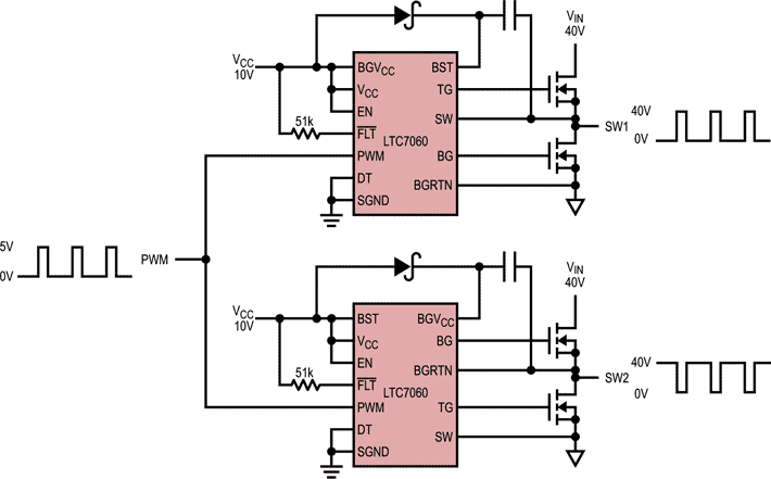

Typical Application Schematic
Типовая схема включения.
